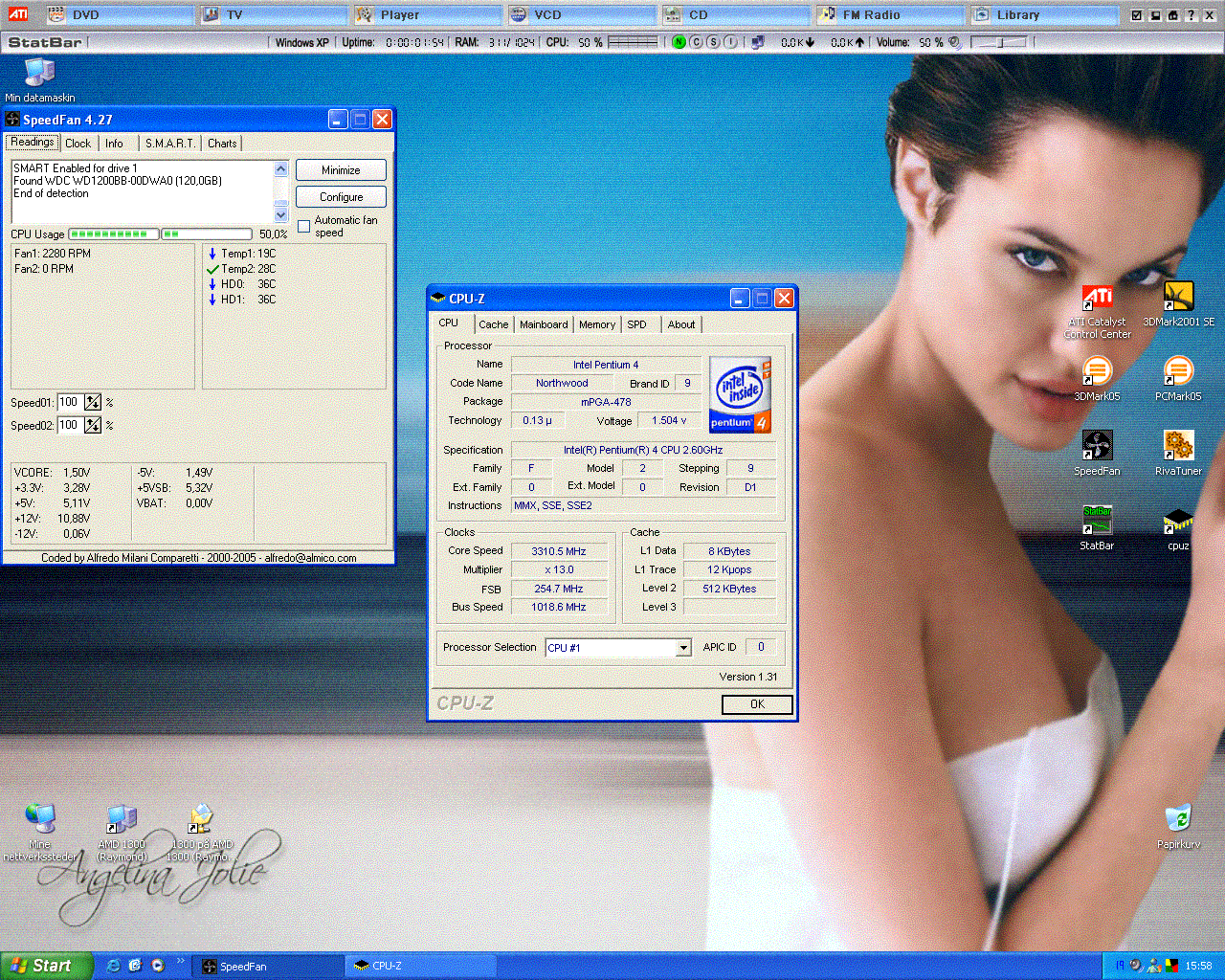

Har klokket min P4 NW 2.6@33105mhz
Når jeg kjører prime får jeg en feilmelding;
"FATAL ERROR: Rounding was 0.5, expected less than 0.4"
Noen som veit hva det vil si? er den klokket for mye?
Klokket for mye:) husk på at alle errors du får etter du klokker har noe å si:) men hvor fikk du tak i den "statbar" helt oppe på skjermen din?
Du har ikke klokket for mye ennå. Øk vcore ett hakk og kjør prime95 en gang til. Om du ikke får feil etter at testen har kjørt en stund så kan du øke hastigheten med f.eks 10-15MHz. Ikke vær redd for å øke spenningen og hastigheten så lenge prosessoren ikke blir for varm. Anbefaler deg å holde spenningen under 1.7V og temparaturen under 70 grader ved load (f.eks etter en time med priming.) Prime95 er ganske ømfinktlig for små ustabiliteter, så windows vil nok kjøre ganske stabilt selv om du får feil. Du må også passe på at RAM holder følge med FSB, særlig om du kjører de synkronisert; dvs 1:1 (256MHz:256MHz) i ditt tilfelle.
Edit: når jeg ser på spenningene i SpeedFan så fikk jeg øye på at 12V kretsen var ganske lav. En grunn til det kan være at du har glemt å plugge inn 12V kontakten som går fra strømforsyningen til hovedkortet. Pluggen er ca 0.7x0.5 cm og har fire pinner. De andre spenningene ser fine ut, så jeg tviler på at det er strømforsyningen som er for svak.
