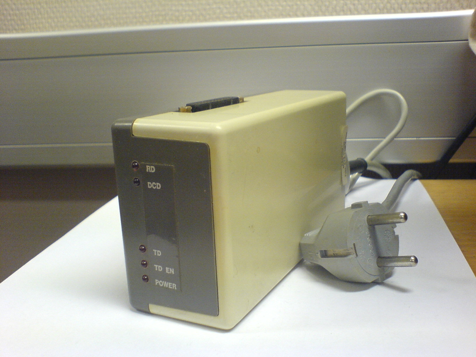

Dr.Ittsekk Skrevet 11. januar 2006 Skrevet 11. januar 2006 (endret) På kontoret mitt har jeg en boks som jeg ikke vet hva jeg skal bruke til. Boksen måler 15*7*5 [cm] og har to kabler som kommer ut av seg. Den ene er en normal strømkabel med tilhørende stikk og den andre går inn bak en list på veggen (den bak boksen på bildet). Det aner meg at dette trolig er noe helt normalt og veldig kjedelig, men det kunne jo hende at det var en bit av en teleportasjonsmaskin eller en jomfrudetektor eller lignende. Så for å være på den sikre siden tenkte jeg at jeg skulle poste et bilde av den her så dette mysteriet kan oppklares en gang for alle slik at menneskeheten kan bevege seg videre med andre viktige problemer. Edit: Bilde av mirakelboksens innside er lagt ut på side 2 av denne tråden. Endret 11. januar 2006 av Dr.Ittsekk

Dr.Ittsekk Skrevet 11. januar 2006 Forfatter Skrevet 11. januar 2006 Hadde det vært en UPS ville det vel vært mulighet for å rekke strøm fra den for å drive et eller annet. ”Min” boks kan kobles til strømnettet med stikket som er vist på bildet, men har ingen kontakter på seg der man kan koble til et tilsvarende stikk. Jeg har dessuten en følelse av at en UPS veier ganske mye, og boksen min er relativt lett. Jeg holder fremdeles en finger på at det er noe unikt og svært spennende.
PerB Skrevet 11. januar 2006 Skrevet 11. januar 2006 (endret) Er ikke det en UPS? 5420091[/snapback] UPS med TD/RD (trasmit Data/Receive Data)? Dette ligner ingen kjente analoge modem (de kunne være store i sin tid) men ligner mer på digital endepunkt for datakommunikasjon, også med tanke på den store connectoren på toppen. Edit: Er den merket med produsent/modell? Endret 11. januar 2006 av PerB

Dr.Ittsekk Skrevet 11. januar 2006 Forfatter Skrevet 11. januar 2006 (endret) Er ikke det en UPS? 5420091[/snapback] UPS med TD/RD (trasmit Data/Receive Data)? Dette ligner ingen kjente analoge modem (de kunne være store i sin tid) men ligner mer på digital endepunkt for datakommunikasjon, også med tanke på den store connectoren på toppen. Edit: Er den merket med produsent/modell? 5420148[/snapback] Den hadde et lite klistremerke som jeg nå har revet av. (Egentlig falt det av av seg selv når jeg skulle lese hva som stod.) CAUTION! Manis voltage Fuse: 0,1A / 250 V, fast Som dere ser er det ikke en boks som skal kimses av. Det kan potensielt sett være svært farlig å pirke borti den. Endret 11. januar 2006 av Dr.Ittsekk
Dr.Ittsekk Skrevet 11. januar 2006 Forfatter Skrevet 11. januar 2006 Uler jomfrudetektoren når du skrur den på da? 5420181[/snapback] Nå har jeg vært en våghals uten side stykke. Jeg lot den få strøm. Til min store overraskelse kom det verken uling, knurre lyd eller kvinnestemme som sa: ”T minus five secounds osv..”. Den er helt stille. (Skuffet!) Men de to nederste lysene begynte å lyse. (To innbitte truende røde lys)

PerB Skrevet 11. januar 2006 Skrevet 11. januar 2006 Power = Strøm på TD EN = Transmit Data ENabled. Nå er du klar for teleportering

Isbilen Skrevet 11. januar 2006 Skrevet 11. januar 2006 Er det ikke en LPT-port jeg skimter på oversiden?
PerB Skrevet 11. januar 2006 Skrevet 11. januar 2006 Ser mer ut som en synkron port (antaglig tre rader med hull og skruefeste på begge kortsidene). Et bilde ovenfra og bakfra hadde ikke vært av veien.

arcade Skrevet 11. januar 2006 Skrevet 11. januar 2006 (endret) Hmm, kan være en gammel kabeltester eller noe slikt for seriel-kabel (RS232)?Eller et gammel 2400baud modem med seriell tilkobling? ;-) Ser at RD, DCD og TD har egne lys og dette er signaler som sendes serielt. Fant denne nettsiden som forklarer litt, og de tre overnevnte var ihvertfall til stede på speksene til 9-pins seriell kabel :-) Hmm, litt av et mysterium dette her :-) Arcade Endret 11. januar 2006 av arcade
PerB Skrevet 11. januar 2006 Skrevet 11. januar 2006 Kabeltestere for RS-232 trengte kun et vanlig batteri for å virke. De hadde normalt mulighet for å bytte finner på begge sider samt at portene bak/foran "bare" hadde 25 hull/pinner i to rader. De var ikke større enn at du kunne putte dem i lommen - men var en nødvendighet da mange produsenter ikke fulgte standarden.
