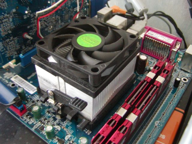

Kim64 Skrevet 8. januar 2006 Forfatter Skrevet 8. januar 2006 Takker for svar, tror jeg går for thermaltake. hvis ingen har no og si om den? prisen passer meg perfekt! 375 på netshop nå mens offtopicen er i gang, vet noen om jeg kan bruke kjøleren fra min sempron2600+ på athlon64 3200+ ?
Kim64 Skrevet 9. januar 2006 Forfatter Skrevet 9. januar 2006 tror det, på esken står det amd sempron2600+ boxed..
jonnor Skrevet 9. januar 2006 Skrevet 9. januar 2006 I og med at en Sempron 2600+ (Palermo) utvikler 62watt og at en Athlon 64 3200+ (-hammer) utvikler 89watt ville jeg nok rådet imot det. Hva ligger temperaturene dine på nå, sånn ca?
Kim64 Skrevet 9. januar 2006 Forfatter Skrevet 9. januar 2006 Etter at datan har stått på i to døgn med nedlastning og vanlig surfing: Cpu 31 grader celsius Hovedkort er 34 grader celsius Hardiskene mine er 34 grader celsius er stort sett det jeg bruker pc`n til (nedlastning og surfing, kanskje litt cs)
jonnor Skrevet 9. januar 2006 Skrevet 9. januar 2006 (endret) Hum, ganske rart at CPU var lavere enn hd og hk temperatur. Er kjøleribba på kjøleren var når du tar på den? Dersom de verdiene du oppgir er sånn nogenlunde riktige så kan det hende at det holder med boxed-kjøleren, men du bør nok overvåke temperaturen den første gangen du starter opp. Kan faktisk godt hende at boxed-kjøleren er lik for alt jeg vet? EDIT: Ser kjøleren din slik ut? Endret 9. januar 2006 av NorthWave
