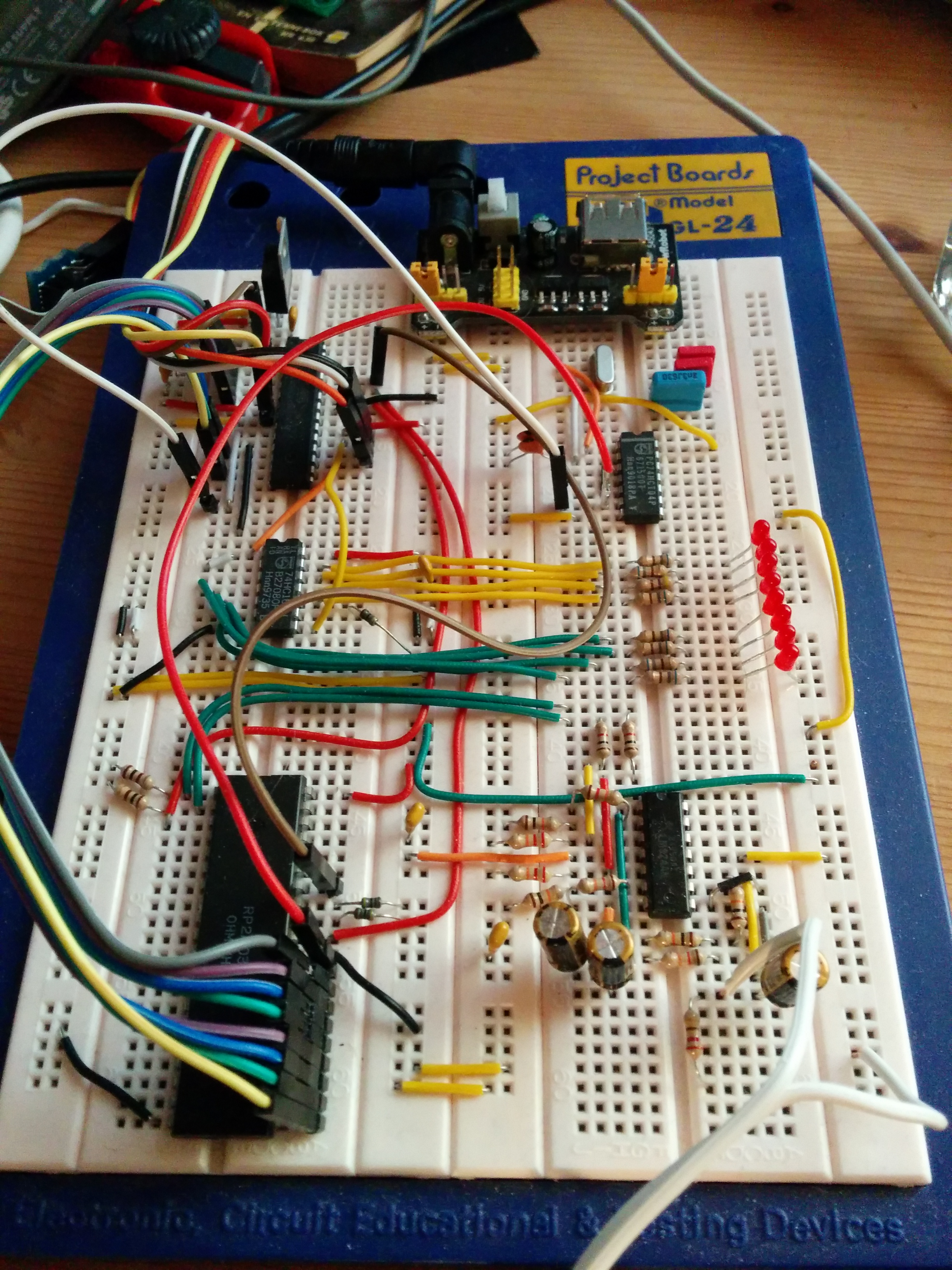

Jeg har startet på et "lite" sideprosjekt nå (litt inspirert av SID/APU-diskusjonen ovenfor), der jeg har tatt en 2A03-chip (CPU/APU-chippen i NES-en) og koblet den til en mikrokontroller (en Atmega168 for øyeblikket). Målet er å lage en liten synth basert på APU-en. Siden APU-en ikke er eksternt kontrollerbar, har det ikke vært helt trivielt å styre den fra mikrokontrolleren; det må gjørs via CPU-en. Det som skjer er at mikrokontrolleren sender CPU-en instruksjoner, som i sin tur manipulerer APU-en. CPU-en tror den kjører et program, men i realiteten mates den med instruksjoner fra mikrokontrolleren.
Så langt har jeg fått kommunikasjonsgrensesnittet opp og gå (alle kanaler kan manipuleres uten bugs etc.) og bygd et abstraksjonslag over dette som gjør det lett å manipulere lydkanalene i C-kode på mikrokontrolleren. Jeg har også implementert envelope-generatorer og LFO-er som kan modulere volum/frekvens på kanalene. Målet videre er å lage et MIDI-grensesnitt så den kan kontrolleres eksternt, og hvis jeg har tid og ikke mister interessen, et skikkelig produkt med et frontpanel for å endre parametere osv. (noe lignedne SIDstation)
Se mer om prosjektet her.
