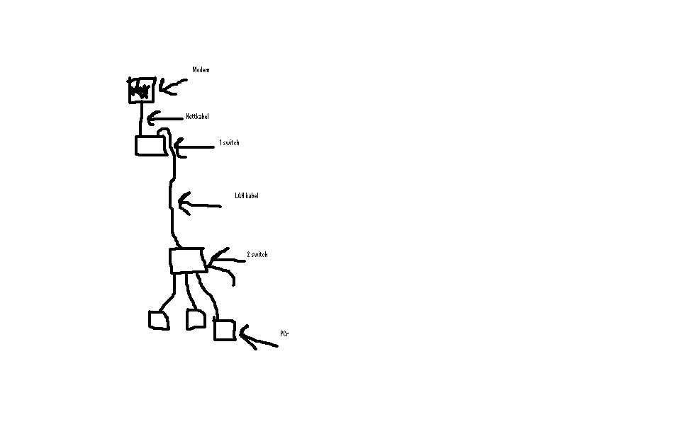

quakie Skrevet 5. januar 2006 Skrevet 5. januar 2006 Er det mulig å koble en internett kabel til en switch>en kabel fra switchen til en annen switch og koble PCr til denne switchen? Skal ha LAN til lørdag og vil ha internett.. Vedlagt bilde så det er lettere å forstå. Fint om dere svarer før lørdag, regner med at det går. Men må være sikker vet dere;D!! nettverk.bmp
maedox Skrevet 5. januar 2006 Skrevet 5. januar 2006 Du kan omtrent koble så mange switcher du vil i hverandre. Så to er ikke noe problem. Switchene driter i hvor PCene er koblet til, pakkene blir bare sendt videre vha. MAC-adresse på Ethernet allikevel.

fatalicus Skrevet 7. januar 2006 Skrevet 7. januar 2006 du KAN koble flere switcher samme slik du har tegnet. hvor mange switcher som er koblet sammen, og hvor mange maskiner som er koblet til de igjen har ingen ting å si. men jeg har noen advarsler til deg: 1. hvis du ikke har en Ruter mellom modemet og den første switchen, eller Modemet ditt ikke har ruter funksjon så kan du få problemer med å komme ut på nettet med alle maskinene.. 2. så lenge du ikke har noen form for DHCP-server på nettverket så må du selv sette en fast IP på ALLE maskinene som skal kobles til! disse IP'ene må også være innen samme "range" !
