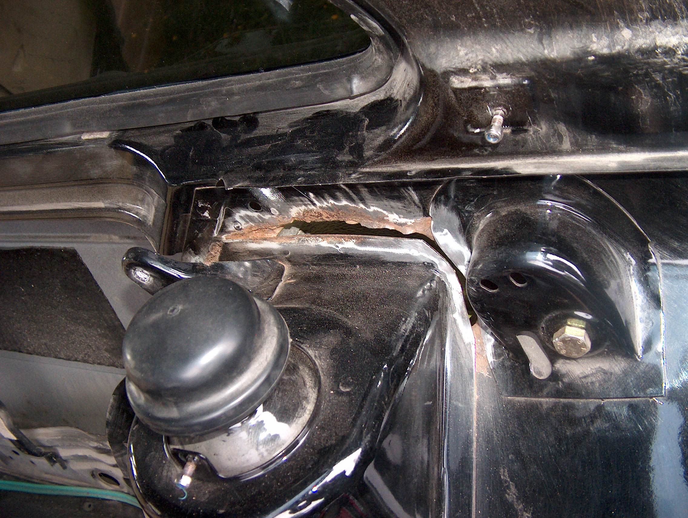

Opus Skrevet 5. januar 2006 Skrevet 5. januar 2006 Når du har sjekket alt og det fortsatt kommer vann inn i bilen skal du sjekke bakre dempertårn, dem ruster opp i overkant på 1'er og 2'er golfene. Når det ruster hull her, renner vann inn i strie strømmer når veien er våt. Skrekkeksempel:
vikespen Skrevet 6. januar 2006 Forfatter Skrevet 6. januar 2006 Hei! Takker for veldig mange gode forslag, skal teste ut litt nå i helgen, får låne garasje så, da blir det litt lettere å mekke. Håper på at det bare er de dreneringhullene i døren nå da...(er det slike i alle 4 dørene?), og ikke dempertårnet( i så fall hvordan finner jeg ut om det er det som er rustet? må jeg under bilen? Eller ser jeg det i bagasjerommet?, det er ikke vått i bagasjerommet, for da ville det ha samlet seg der som reservehjulet ligger.

vikespen Skrevet 8. januar 2006 Forfatter Skrevet 8. januar 2006 Hei folkens! Har nå vært å lett etter lekasjen i bilen min. Dreneringshullene i dørene så ut til å være bra, helte på vann utenfra og vannet kom fint ut hullene(et hull som var delvis tett, men tok det med et skrujern utenfra). Er kanskje et lite hull i torpedoveggen der som strømkabelen til sub-en går gjennom, men det er høyt oppe og ser ut til å ligge bra isolert mot vann, men skal allikevel få tak i noe silikon å fylle i med. Dempertårnene bak så bra ut, er ikke noe særlig med rust på de. Og ikke noe vått bak setene(og under setene). Får vel kanskje bare gå løs med høytrykkspyler og se om det er mulig å se lekasjen innenfra.
