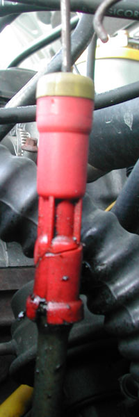

apegryn Skrevet 16. januar 2006 Forfatter Skrevet 16. januar 2006 (endret) Har (forhåpentligvis) fikset problemet nå. Det kan virke som om det kun har kommet vann ned med peilepinnen, fordi det er det eneste området jeg har sett majonesolje. Jeg byttet olje og oljefilter, og alt så helt tipp topp fra før av. Ingen tegn til fukt eller urenheter i olje. Eneste jeg merket meg var at det var litt lite olje på motoren. Men nå har jeg byttet og fylt på til max, og bilen går som før. *klapp klapp så flott* tenker jeg edit: På bildet kan dere se knekken ved peilepinnen. Det er den diagonale sprekken på den røde plasten som er brukket, så den øverste delen bare følger med peilepinnen når jeg peiler. Endret 18. januar 2006 av tronni_87

apegryn Skrevet 18. januar 2006 Forfatter Skrevet 18. januar 2006 og leser du et hakk lengre opp så ser du at problemet er vekk oljen va svart som natten
