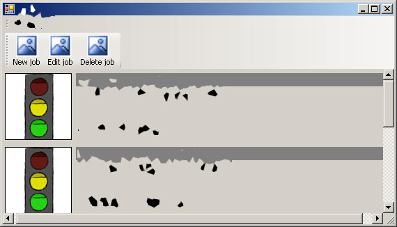

Min TLP består av ein kolonne og mange rader, som blir satt opp under runtime. Dette fungerer strålande, men når formen vises er den slik som på det vedlagte bildet.
Eg vil kvitte meg med den horisontale scrollbaren. Eg bruker no AutoScroll, og etter litt enkel googling fant eg ein måte som kan fungere, men den involverte å override WndProc, og dermed hekte seg på Win32 API, som er litt dumt når ein skriv i .NET.
Kolonnen er satt til å autosize bredde (eg veit ikkje kor stort vindauget vil bli), og alle radene er også satt til autosize høyde.
Problemet, slik eg ser det, er at Windows først teiknar opp den første rada, så den andre, og får plass til desse to. Når den legger til den tredje, så må ein innføre ein vertikal skrollbar for å få plass, og då blir breidden på vindauget 20 px mindre, slik at det kjem ein horisontal scrollbar.
Er det nokon som har nokre tips til korleis eg kan kvitte meg med den horisontale scrollbaren med minst mulig kode?

Å sette 20 piksler direkte, utsetter bare buggen litt, uansett korleis ein gjer det. Det er full mulig å stille på dette i Windows, slik at ein får større scrollbars, og difor er eg litt lite gira på å gjere det slik. Dessuten bruker eg AutoSize på kontrollane eg sett inn, så i så fall må eg begynne å styre resizing sjølv, som eg ikkje akkurat har lyst til.

TableLayoutPanel har VerticalScrollbar og HorizontalScrollbar, men ingenting skjer når eg slår på desse (ja, eg slår på både enabled og visible), så dette er litt mystisk.
Eg fekk det endelig til, ved å plassere følgande kode i Form_Load;
            Width += SystemInformation.VerticalScrollBarWidth;
           Width -= SystemInformation.VerticalScrollBarWidth;
Dette er dog ein suboptimal løysing, så om nokon har eit betre løysing, fyr laus... :)
