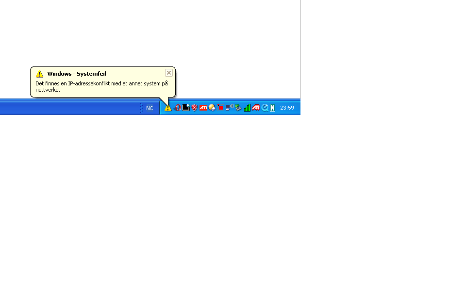

H@@kon Skrevet 28. desember 2005 Skrevet 28. desember 2005 Kjører trådløst (Dlink) nettverk, windows Xp. Jeg har pc på 24 timer i døgnet. Idag fikk jeg plutsetlig feilmelding som jeg ikke finner ut av: Windows systemfeil Det er en ip-konfilkt med en annen enhet i systemet Skjønner ingenting. Kan det være nettverkskortet i PC som er ødelagt? Ip er lik det den alltid har vært, men jeg får ingen kontakt med router og ergo internett. Sjekker jeg enhetene så er det ingen konflikter. Noen forslag til hva som er galt her? (min første bekymring var virus evt at andre har "tatt" over router'n min..men det er vel unødvendig bekymring?).

H@@kon Skrevet 28. desember 2005 Forfatter Skrevet 28. desember 2005 Her er bilde av feilmeldingen. feilmelding.bmp

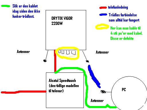

Pengu Skrevet 29. desember 2005 Skrevet 29. desember 2005 edit: i tillegg har jeg et problem til. Drytek Vigorn funker ikke med ledning kun trådløs (ja, den er defekt). Det betyr vel at jeg ikke har mulighet til å konfigurere den på nytt før jeg får kontakt med den. 5351916[/snapback] Hva har du problem med? D-Link eller Drytek? Hvis det ikke funker med kabel kan det jo være mer ikke funkersom det skal. Hva med en enkel tegning av oppsettet ditt.
H@@kon Skrevet 29. desember 2005 Forfatter Skrevet 29. desember 2005 hehehe...har prøvd å tegne, jeg ligger på samme nivå som en 5-åring. Jeg har Alctael Speedtouch fra Telenor. Denne går videre til Draytek Vigor (trådløs router) som sender signalene til mitt D-link kort i PC. Men ja: kan det være Draytek Router'en som er kaputt? Ville det gitt en slik feilmelding?
Pengu Skrevet 29. desember 2005 Skrevet 29. desember 2005 Men ja: kan det være Draytek Router'en som er kaputt? Ville det gitt en slik feilmelding? 5352555[/snapback] Ikke godt å si, men siden den ikke fungerer med kabel er det vel ikke unaturlig å mistenke at den har noe med saken å gjøre. Det er ikke godt å vite hva en defekt router kan finne på. Kunne kanskje vært lurt om du hadde tatt med denne opplysningen i det første innlegget ditt. Feilmeldingen din tyder på at du har en eller annen enhet som har samme IP-adresse som PCen du får feilmelding på.

H@@kon Skrevet 30. desember 2005 Forfatter Skrevet 30. desember 2005 Beklager for noe upresis forklaring av problem. Med Dlink så mener jeg trådløst nettverkskortet i PC (visste ikke at det var noe som het Dlink router). Drytek'n har virket i snart 4 år, bortsett fra de 4 pluggene til kabel. Disse tror jeg ganske sikkert er kaputt, har prøvd en hel haug med ledninger, og vært hos andre med samme router (og hjelpet dem) hvor mine kabler har funket helt greit. Dessverre klaget jeg ikke før det var for sent, fordi jeg har kun brukt trådløs funksjon de første årene uten å teste kabelløsningen. Men Drytek'n har vært 100% stabil i alle årene på trådløs funksjonen. En slik feilmelding jeg har nå har jeg kun fått tidligere når jeg har hatt koblet til en win 98-pc hvor jeg har måttet innstille ip-innstillinger manuelt. Men da har det bare vært å restarte (den som mottar automatisk) eller endre manuelt på 98-pc. Dette er et annet og merkelig problem, siden jeg kun har en pc koblet til. Jeg tror ikke det er Draytek'n, tror heller det er D-link kortet. Jeg får ikke koblet meg til Draytek'n lenger fordi jeg ikke får kontakt trådløst, og kabel funker ikke. Uansett, takk for hjelpen. Jeg skal prøve nå først å bytte ut dlink-kortet og deretter låne en annen Draytek for å se hva problemet kan være.
