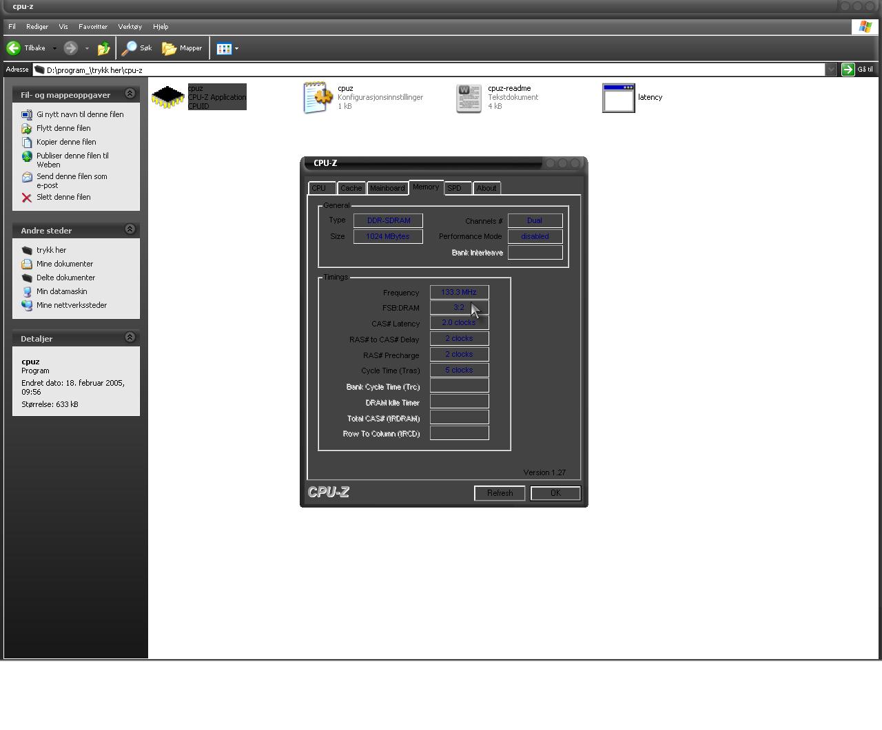

Adversary Skrevet 26. desember 2005 Forfatter Skrevet 26. desember 2005 Tja, tempraturen har blitt normal. Iallefall på idle.. La til et bilde av Cpu-z Ram timingsene kjører som de skal .. i følge Cpu-Z.
nahojdat Skrevet 26. desember 2005 Skrevet 26. desember 2005 Såvidt jeg ser så kjører minnet på 133mhz, det skal kjøre 200mhz..
Adversary Skrevet 26. desember 2005 Forfatter Skrevet 26. desember 2005 Ja, det er riktig. Men som sagt kan jeg ikke forandre noe i BIOS. Da låser alt seg.

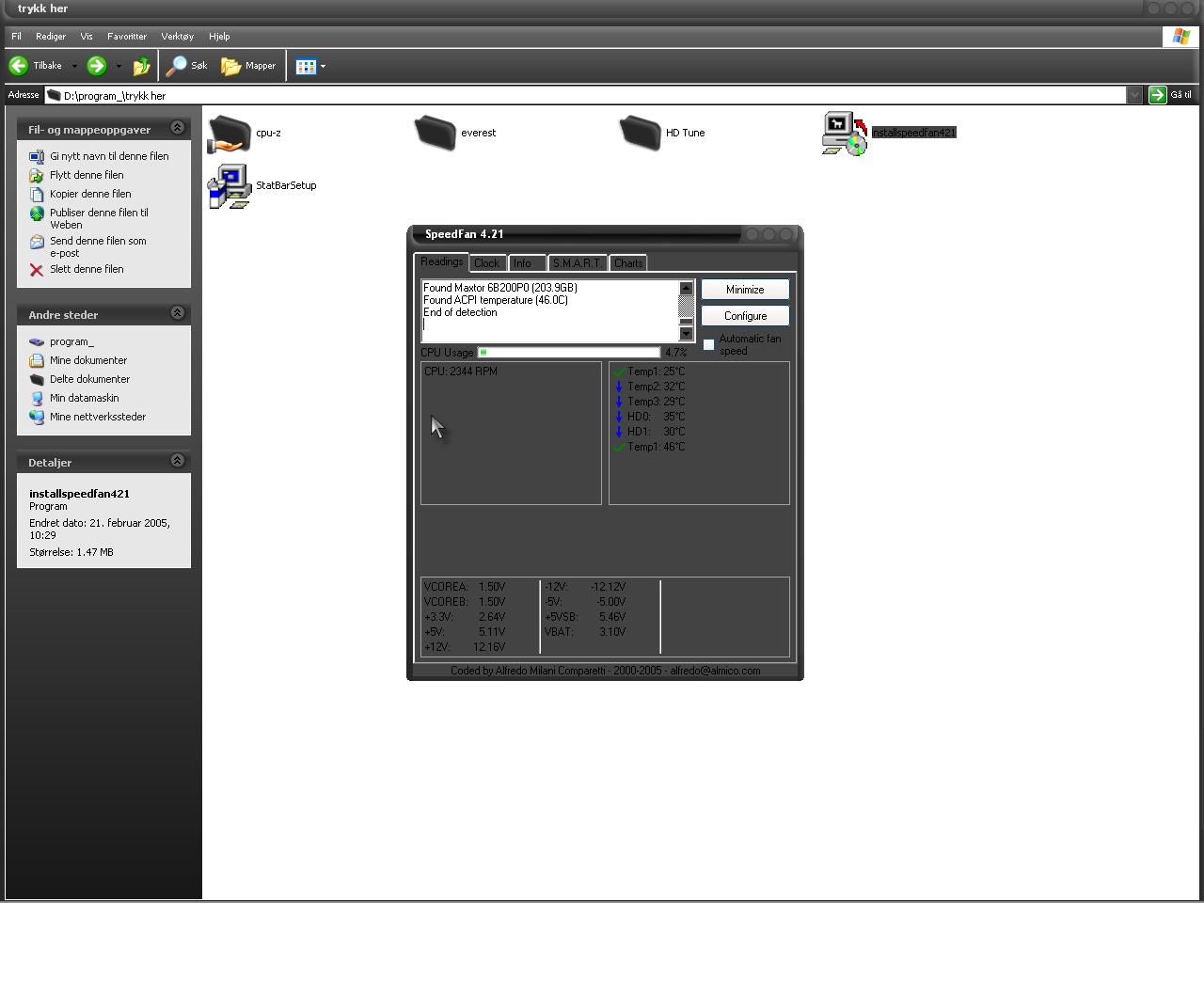

Adversary Skrevet 26. desember 2005 Forfatter Skrevet 26. desember 2005 (endret) Si det, er ikke helt sikker. Legger til ett bilde av Speedfan. Endret 26. desember 2005 av mini me
nahojdat Skrevet 26. desember 2005 Skrevet 26. desember 2005 Ser du har everest der, med det skal du finne volten på minnet om jeg ikke husker totalt feil.. Temperaturene ser ikke ut som om noe skal restarte pga de..
