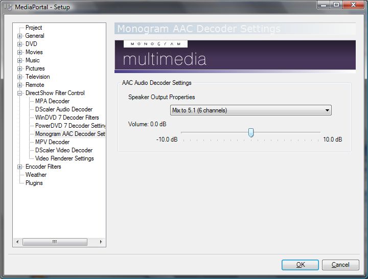

ronilse Skrevet 15. mars 2008 Skrevet 15. mars 2008 (endret) Hei, For oss som er DVBT brukere kommer nå enda en oppdatering, Igor som lager monogram aac decoder har sluppet en ny versjon(0.9.3.0 beta) som har fler muligheter en før. De nye tingene er Oppmiksing til 5.1 lyd, volum korrigering og selvfølgelig kan dette stilles inn i MediaPortal Configuration fra revisjon 17985, både MediaPortal og TVE3/TVPlugin må oppdateres.. Roy Endret 15. mars 2008 av ronilse
