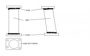

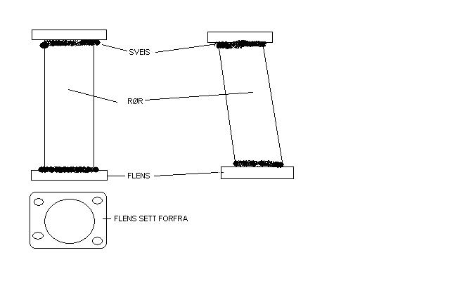

eab Skrevet 11. desember 2005 Skrevet 11. desember 2005 Det spørs hvordan bil det er. Noen biler har følere på begge sider av katalysator. Dersom bilen din ikke har noe ekstra mikkmakk som måler avgassene etter katalysatoren er det bare å fjerne den og erstatte med et rør, evt. fjerne innmaten fra katalysatoren
garrasjen Skrevet 11. desember 2005 Skrevet 11. desember 2005 Det enkleste er å få et firma til å vannskjære 2x flenser etter pakningene til katalysatoren (koster ca 400 kr) og sveise en rett rørbit mellom dem. Da har du en god erstatning som er lett å bytte ut hvis du må på EU eller teknisk.

andersen106 Skrevet 11. desember 2005 Forfatter Skrevet 11. desember 2005 Det enkleste er å få et firma til å vannskjære 2x flenser etter pakningene til katalysatoren (koster ca 400 kr) og sveise en rett rørbit mellom dem. Da har du en god erstatning som er lett å bytte ut hvis du må på EU eller teknisk. 5282848[/snapback] den skjønte jeg ikke helt!! heh
eab Skrevet 12. desember 2005 Skrevet 12. desember 2005 (endret) flens (fra eng. flange) tekn: utstående kant el. krage på rør e l som kan festes til en annen flens el. flateLitt klarere nå? *edit: Og takk for ideen garrasjen, blir kanskje noe slikt på min bil. Eneste problemet mitt er isåfall at kat'en er todelt og delene har en vinkel mellom seg Endret 12. desember 2005 av Erik Braseth
garrasjen Skrevet 12. desember 2005 Skrevet 12. desember 2005 Bare å sage røret med litt vinkel i begge ender, så unngår du så mye svinger Litt mer jobb, men det er ikke vanskelig. Lagde en liten tegning
