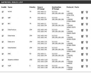

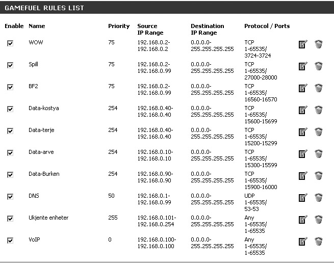

tore- Skrevet 27. januar 2006 Forfatter Skrevet 27. januar 2006 Godt poeng NorKing1, fikset det nettop. Nå fungerer oppsettet utmerket, lastet ut i 50kb/s igår og spilte bf2 med en stabil ping på mindre enn 50. Kan gjerne ta en screen av gamefuel oppsettet hvis ønskelig.
NorKing1 Skrevet 27. januar 2006 Skrevet 27. januar 2006 (endret) Godt poeng NorKing1, fikset det nettop. Nå fungerer oppsettet utmerket, lastet ut i 50kb/s igår og spilte bf2 med en stabil ping på mindre enn 50. Kan gjerne ta en screen av gamefuel oppsettet hvis ønskelig. 5507561[/snapback] Hei igjen... JA, gjerne screen av gamefuel oppsettet...! Har samme routeren selv, men konfigureringen har det blitt mye surr med. Største problemet er at ip telefoni fra Telio ikke virker når folk ringer til meg. Det funker bra når jeg ringer ut. Har følgende oppsett: Isp: start.no 4000/512 Speedtouch 510i (satt opp som Bridge) Dgl-4300 Telio ip adapter (hvordan burde instillingene på denne være.?) Er veldig i interesert i screen bilde fra oppsettet ditt, da jeg spiller BF2 på 2stk pcer samtidig pluss ip telefoni fra telio. NorKing1 Endret 27. januar 2006 av NorKing1
