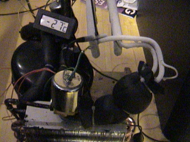

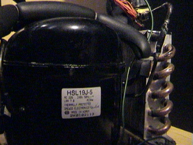

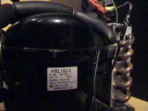

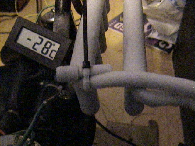

Jeg lagde til noe slikt for noen år siden. Fant et kjøleskap på dynga, rev av alt som kunne brukes for et slikt prosjekt.
Fordamperen plasserte jeg inni et rør av aluminium, forseglet med lokk i begge ender og nippler for vann inn/ut.
Ble med det og har ikke brukt den siden. Fikk problemer med at kjølevesken frøs til is og pumpen klarte ikke lave temperatuer (eheim). Bruke en glykolholdig kjølevæske.
Er nok redd for at skal du kjøpe noe slikt, så blir det å koste mer enn det smaker.
