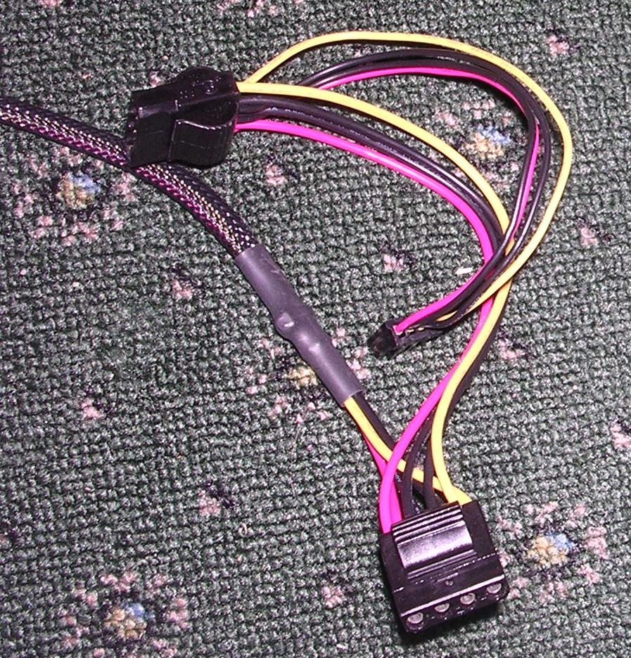

Maxila Skrevet 1. desember 2005 Forfatter Skrevet 1. desember 2005 (endret) hey hvordan skal jeg koble kablene da, er det noe forskjell hvilket av kablene jeg kobler til hva? og er ikke den kabelen på bildet på 5 v edit: glemte å legge til bilde Endret 1. desember 2005 av MAXILA

kpolberg Skrevet 2. desember 2005 Skrevet 2. desember 2005 (endret) hey hvordan skal jeg koble kablene da, er det noe forskjell hvilket av kablene jeg kobler til hva? og er ikke den kabelen på bildet på 5 vedit: glemte å legge til bilde 5239343[/snapback] Den ledningen på bildet ligna mistenkelig mye på en sata strømkabel, på den vil du finne både 5V og 12V. På disse er det vanligvis slik at gul leder gir 12V mens rød leder gir 5V, så må du huske å finne riktig jord ledning, nå husker jeg absolutt ikke hvilken som gir hva, så her kan det være en idee og leite fram litt mere informasjon på google. EDIT: Ved nærmere ettersyn av den ledningen, ser jeg jo at det er en helt vanlig molex plugg, men informasjonen i innlegget forblir den samme fordet om. og noen som vet hvor jeg finner sånnen bare til 24 pin 5239595[/snapback] Fikk dessverre ikke opp bildet i linken. Produsent: Stardom Varenavn: SOHOTANK U7-2-B2, External storage case for 5.25” Drive, 2 Unit stack, USB2.0, IDE Modell: U7-2-B2 Lagerstatus: Forventet på lager den 05-12-2005 Pris: NOK 1.054,00 http://www.shg.no/link.asp?goto=infobox&va...ef=prisguide.no 5240057[/snapback] kvase: Her snakker jeg om en ypperlig mulighet til worklog, så kommer du bare og knuser alt som er av arbeidslyst. Endret 2. desember 2005 av kpolberg

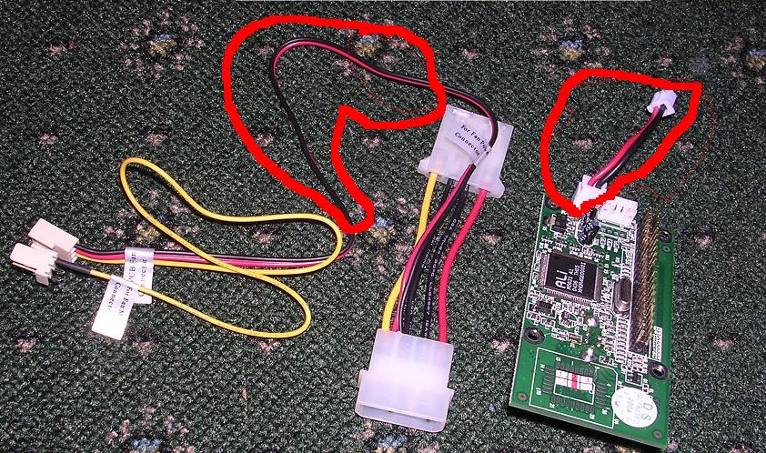

Maxila Skrevet 2. desember 2005 Forfatter Skrevet 2. desember 2005 hey på det bildet under er det bildet av den ide til usb greia(til høyre) som var i izyboxen og den trenger strøm, så kan jeg klippe av den kabelen til venstre(rød ring rundt) og koble den til den ledningen til høyre.
kpolberg Skrevet 2. desember 2005 Skrevet 2. desember 2005 Jeg er ikke helt sikker på om izyboxen krever 5V eller 12V, hvis du kobler den på den du har satt ring rundt vil du få 12V.
