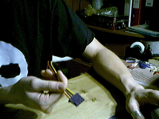

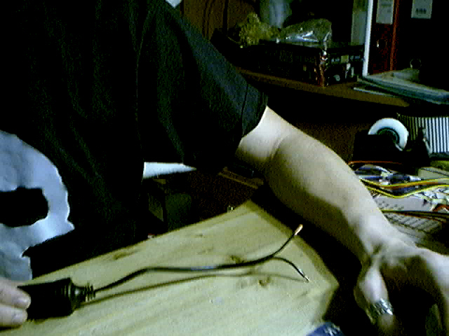

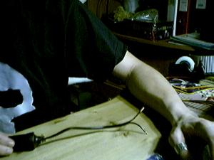

Brodern har en nintendo ds, som han har klart å herpe laderen til. Han har nå bare en bil lader. Det var da jeg fikk idéen om at 12v er jo både i bil og pc ;) Så, har kjøpt ett helt enkelt splitte sett fra biltema. Planen er å koble denne slik at man får 12v strøm på sigarett tenneren, for så å kunne lade Nintendo DS'n fra pc'n. Jeg er veldig usikker på hva som er hva på molex kontaktene, og hvordan jeg må koble dem for å få 12 volt. og hvordan det skal kobles for å bli riktig. Håper noen kan hjelpe meg med dette.
(sigarett tenneren har helt enkelt bare to kabler, men hvordan skal disse kobles i mot molex'n)

hmmm, detta funker særdeles dårlig.. får ikke no strøm i sigg-tennern.. forslag? :D
som alle andre sier her:
GUL molex ->> pluss på sigarettenneren!
SVART molex ->> minus på sigarettenneren!
er ikke værre enn som så!

Ta en molex-forgrener som avbildet lengre opp i tråden (en inn, to ut) og kapp av den ene molex-ut. Da har du fire ledninger. Rød (5v), 2x Sort (0v/jord), Gul (12v).
Deretter lodder du, eller bruker "sukkerbit"-kobling for å koble minus til en av de sorte, gjerne begge, og for å koble pluss til den gule. Og bruk som tidligere nevnt gjerne en sikring i mellom pluss og gul, for sikkerhets skyld.
Husk å isolere den avkappede ende på den røde med el-tape, da du ikke vil ha 5v slengende rundt med dertil fare for kortslutninger mot chassis og annet.
Når du da tar en molex fra din strømforsyning og kobler til molex-forgreneren skal du så absolutt ha rett spenning på sigarettenneren.
