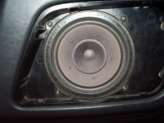

Legger ved et bilde av de høyttalerene som sitter i døra nå. Tror de skal være på 40w eller noe i følge Volvo. Er dette 2 veis høyttalere eller?
