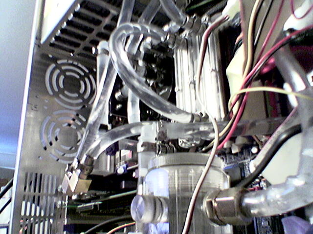

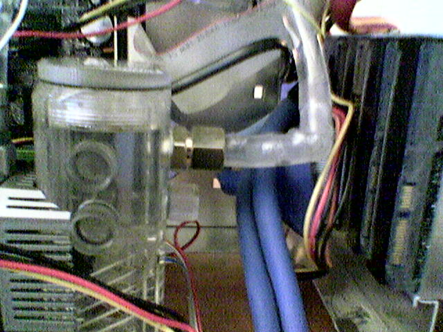

Filte isteden 90 graders albuleddene glatte, varmet opp pvc slange i varmt vann og tredde albuleddet gjennom slangen... Håper ikke at slangen kan sprekke som følge av litt røff behandling da :tease:
Ble jo ganske pent da om jeg må si det ;)
Bilder følger:

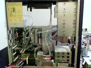

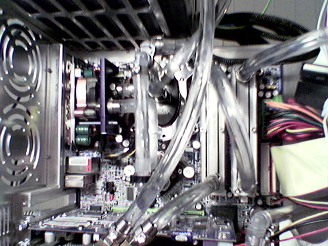

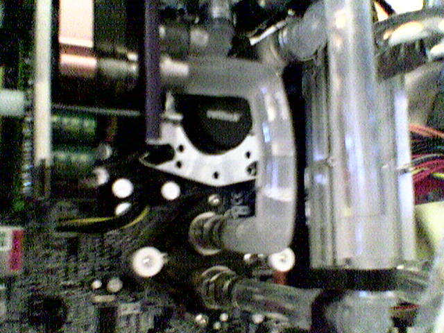

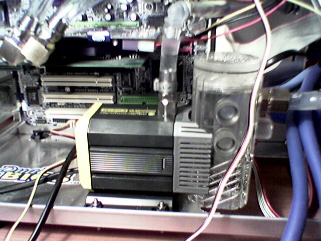

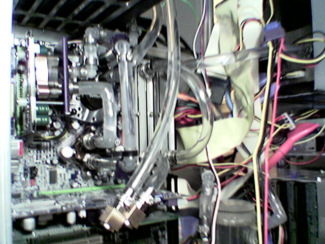

pc er startet opp og kjører. Kablinga ser ikke ut, blir fikset med tiden. Har ikke koblet opp alle hard diskene enda. Kun koblet opp 2 stk seagate cheetah X15 disker som er vannavkjølte med en dual kjøler fra aquacomputer. Vurderer å kjøpe sånn lcd sak fra aquacomputer for viftestyring og monitorering av vannpumpe etc.

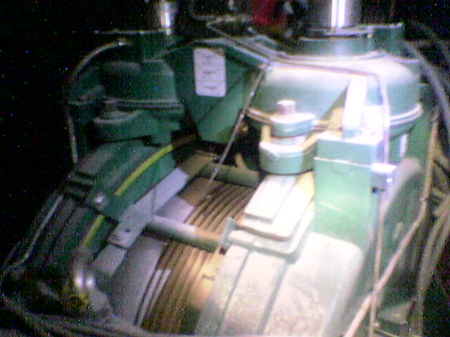

Avslutter med et bilde fra jobben.. litt kraftigere saker:
en girløs maskin som løfter 32KN..
Ikke klag på kvaliteten på bildene da ;)
Tatt med en mobil så :p

Smart!
Du "strekker" nok slangen litt på den måten, men så lenge den er varm og myk så bør det jo gå bra.
Ta gjerne et bilde av løsninga, så vi får se!
Smart!
5257799[/snapback]

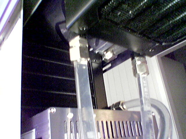

La til bilder i forrige post.
Kunne jo ha brukt sånne antiknekk greier, fungerte dårlig synes jeg..
Ulempen med å tre albuledd inn i en slange er at slangen blir temmelig strukket ut og dermed ikke får ordentlig klem over nippelen og da er iallefall en bra slange klemme påkrevd! Prøvde å varme opp enden på slangen og strekke dette ut og bråkjøle dette i kaldt vann, fungerte til en viss grad.
I systemet mitt som du ser så har jeg som du kanskje har sett 2 separate radiatorer:
Vannflow er som følge:
Vannpumpe -> radiator -> cpu -> chipset -> voltage regulator/strømkort -> radiator -> gpu -> ramplex -> ramplex -> hard disk kjøler dual -> vannpumpe.
Idleman
