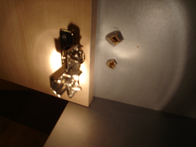

Ksungam Skrevet 24. november 2005 Skrevet 24. november 2005 Har klart å rive ut den ene skruen som holder dørene på plass i skapet mitt (et fra skeidar), og tenkte jeg skulle fikse det. Det er sponplate (er 95% sikker) så det nytter ikke å bare skru inn skruen igjen, hullet er helt revet opp. Noen som har noen tips til hvordan jeg kan fikse det lettest mulig? Jeg har trelim, går det ann å bare fylle hullet med trelim, la det tørke og skru skruen inn i limet?
Søppelsveitt Skrevet 24. november 2005 Skrevet 24. november 2005 Lag en miks av lim og sagmugg/flis. Dette kan du fylle inn i hullene. Jeg ville kanskje se om det gikk an å flytte hengslene i stedenfor å bore i de gamle hullene.
