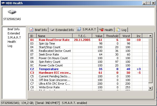

Stig Jøran Skrevet 19. november 2005 Forfatter Skrevet 19. november 2005 (endret) Defekt nettkort eller kabler? 5178537[/snapback] Det har jeg faktisk ikke tenkt på, men skulle være rart siden filer som overføres via nettverket mellom maskinene ikke blir feil på. Men skal prøve å bytte kabel Har lagt inn HDD Health for å sjekke litt. http://www.snapfiles.com/opinions/HDD_Health/HDD_Health.html Er dette et program til å stole på eller? Se bildet. Disken er bare noen uker gammel. Endret 19. november 2005 av Stig Jøran

roac Skrevet 19. november 2005 Skrevet 19. november 2005 (endret) Tja, SMART viste ikke noe feil i mitt tilfelle, men her er det jo ting som tyder på at SMART også reagerer. IBM har Drive Fitness Test, en bootbar CD som sjekker harddisken. Denne var ikke spesielt glad i den disken jeg hadde, og fant en rekke feil på disken. Det kan være verdt å sjekke. Endret 19. november 2005 av roac
