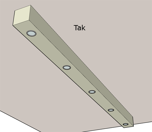

Rikky Skrevet 18. november 2005 Forfatter Skrevet 18. november 2005 Ok, det jeg prøvde å fortelle var at spottene ikke skal felles inn i taket, de skal felles inn i kasser som "henger" i taket. Hva er elektrikerlister? Jeg kan selvsagt spørre elektrikerne om dette over helgen, men jeg regner med at det er noen elektrikere her også. Jeg holder som sagt på å tegne nå, og vil gjerne vite hvordan ting skal være. Vedlagt ligger en illustrasjon for å vise hva jeg mener.
Tore Skrevet 18. november 2005 Skrevet 18. november 2005 (endret) åja.. sånn... hehe... da er saken ganske biff... skal du ha skikkelige spotter så må kassen være minst 12cm dyp (pga, de spottene vi bruker er ca 12cm høye, kvalitet) , ellers står du fritt, men des mere plass des mere luft des lengre levetid på pærer å kabler i teorien vertfall... eneste "problemet" er tilførsel av strøm (bare å stikke inn fra taktista eller noe sånt, etter hvor dimmeren er..) å tilgang til trafo om du skal ha 12v.. (anbefaler 12v, 230v pærene er minimum 50w å går mye oftere en 12v.) Edit: Snekkere kaller det elektrikerlister, det er listene som brukes til å liste ned undertak, som elektrikeren kommer å perforerer med 18mm borr å slenger rør i hytt å gevær i... hehe, super forklaring ikke sant.? GoNatt, nå er jeg trøtt... Endret 19. november 2005 av Scorpioen84
Rikky Skrevet 19. november 2005 Forfatter Skrevet 19. november 2005 Er det ikke noe krav til bredde, evt byggemateriale ved "trange" rom? Strøm osv er ikke noe problem, alt elektrisk i hele leiligheten skal legges opp nytt. Leiligheten er stort sett bare et tomt skall nå.
Hypsilofodonten Skrevet 19. november 2005 Skrevet 19. november 2005 du kan sikkert lage en lang boks i ettellerant ikkje brennbart matriale, standard spot kasser er ganske breie. så sikkert ikkje så dumt å se på muligheten for å lage en spot kasse selv. sikkert fått bedre respons om du hadde flyttet denne til "psu og elektronikk" delen av forumet.
