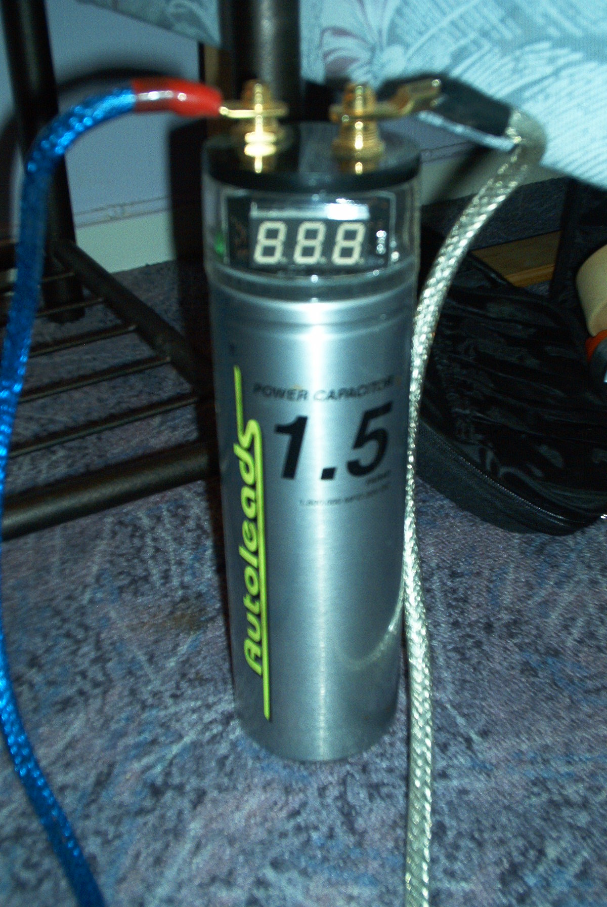

Hei, har sånn passe peiling på bilstereo anlegg, men jeg har aldri koblet til et kondensatorbatteri før... Har fått diffuse svar fra forrskjellige diy eksperter så jeg lurer på om jeg kan få et kjapt å enkelt svar på dette...

Koble kondisens plusspol på strømkabelen fra batteriets plusspol så nær forsterker som mulig.
Minuspolen på kondensator kobles til fordelingsblokken som fører til jord for forsterker(ene).
Enkelt og greit :)
En kondensator fungerer litt som et ekstra batteri og skal kobles som det, egentlig som nevnt ovenfor. Du kobler "det ekstra batteriet" pluss på pluss, minus på minus, helst så nerme den forsterkeren som trekker mest strøm som mulig.
Når du skal koble til kondensatoren første gang, eller har koblet bort hovedstrømskabelen er det noe du må ta hensyn til. Kondensatoren må i likhet med et batteri lades opp før bruk. Problemet med dette er at kondensatoren suger til seg strømmen den lades opp med vanvittig fort. Derfor kan du ikke bare koble den rett til, det blir som om du kortsluttet pluss og minus et øyeblikk.
En enkel måte å lade opp kondensatoren på er å koble alt klart, men IKKE SETTE PÅ PLUSSLEDNIGEN PÅ KONDENSATOREN. Fest ledninger til ei 12v 5w lyspære. Så kobler du ene ledningen fra pæra til pluss på kondensatoren, den andre ledningen fra pæra kobler du til plussledningen som egentlig skal inn på kondensatoren. Lyspæra vil da lyse og fungere som en ladestrømsbegrensning. Når lyspæra slutter å lyse er kondensatoren ladet opp. Da er det bare å sette plusskabelen på plass på pluss på kondensatoren.

En pære er nok ikke så dumt heller, men jeg har gode erfaringer med en 100 OHMs motstand. (anbefalt fra kondensatorprodusenten).

Men kan man ikke lade opp en kondensator med vanlig batterilader(til bilbatteri)? Eller er dette helt bak mål? :roll:
du kan bruke det ja ( husk riktig + og - ), men du må ha enten motstand i serie eller lyspære... kondensatoren er nesten rent kortslutning når den ikke er oppladet og strøm trekket ved oppladning er veldig stor, derfor motstand eller lyspære i serie ;) , dog du vil nok få rundt 16volt over kondisen når du bruker en "standar" batterilader men ca 14 volt om du bruker et switch mode batterilader. Bruker du et motstand som er mindre en 100ohms så vil kondisen lades opp fortere men samtidig gå mer strøm med resulterende mer varme i motstanden, da må du bruke gjerne 2watts motstand og holde den med et tang ;) "eneste" farlig ved å ikke bruke motstand/lyspære er at det ginistrer ganske så bra og hovedsikringer risikerer å brenne og du får en fin sveise merke på kontaktene... :whistle:

Men nå har det seg jo sånn at kondensatorbatteriet fulgte med bilen som samboeren min kjøpte, og jeg har ikke en motstand... får man kanskje kjøpt en sånn i en vanlig elektrosjappe eller må jeg innom den nærmeste bilstereoforhandleren og kjøpe en motstand?

Se post nr. 3 her...
Vi snakker om en stk vanlig kondensator, ikkesant? En sylindrisk sak. Jeg kom til å tenke på om du kanskje hadde forveksla en kondensator med et gelé-batteri, som ofte ser ut som det er bygd opp av seks kondensatorer :)

Ja vi snakker om en helt vanlig kondensator til bilstereobruk, hvordan det?
Alt jeg skulle fram til er hvordan man kobler det til pga at det ikke fulgte med noen bruksanvisning på den jeg har, dessuten har jeg aldri koblet en kondensator før så jeg trengte bare noen råd ang. det... Har selv et Optima redtop gelebatteri i motorrommet som ser ut som tre kondensatorer slått ilag(så jeg skjønner hva du tenkte :roll: ), + at jeg skal bruke den kondensatoren jeg snakket om til subforsterkeren, det er en Autoleads 1,5 farads digital sak.... Å jeg takker for alle svar for nå kan jeg koble den opp rett! :thumbup:
