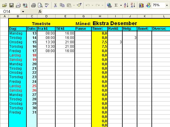

t_olsen_82 Skrevet 5. november 2005 Skrevet 5. november 2005 jeg har vrid hode mitt fram og tilbake for å klare å legge inn en formel som automatisk trekker 0,5 time med pause fra denne timelisten. vis det har blitt arbeidet 5,5 timer eller mer. vis ikke skal det ikke trekkes pause eller ligger det alrede inne formel som sumerere og regner ut timer utifra start og stopp tid. noen som kan hjelpe har prøvd denne der =if(B2-A2>=5/24;B2-A2-"0:30";B2-A2) uten hel, får opp helt feile summer. osv. Er inntresert å enten legge formlen rett inn i der timene står, eller evt gjøre slik at det kommer opp -0,5 i pause kolonnen og at jeg bare trekker den ifra der.

t_olsen_82 Skrevet 6. november 2005 Forfatter Skrevet 6. november 2005 Uten_navn.bmp Ok jeg skjønner ikke så mye. men uansett som på bilde over her. Hvilken formel og hvilket format skal det være i! Der hvor spørsmålene står? husk at svarene skal være i tall (må de ikke det?) siden jeg skal sumere de opp på slutten av månden. Jeg bruker englesk excel formlen må også virke slik at de dagene jeg ikke jobber heller ikke blir trekt noen pause, og at det bare blir stående 0 i timer.
AskBurle Skrevet 6. november 2005 Skrevet 6. november 2005 (endret) Her er et eksempel på hvordan du kan gjøre det. Som du ser er det to if-funksjoner. =IF(F5="";"";IF(G5-F5>=(11/48);((G5-F5-(1/48))*24);(G5-F5)*24)) Velger først å kjøre en sjekk på om det er skrevet inn noe i celle F5 (dersom man antar at dette er cellen som du skriver starttidspunkt i), dersom det ikke står noe der ("") velger jeg at cellen hvor jeg trekker fra pause i skal stå tom (""). Dersom det står noe der, sjekker jeg om differansen mellom sluttidspunkt (G5) og starttidspunkt (F5) er større enn, eller lik 5,5 (altså 11/48). Hvis den er det finner vi differansen mellom start og slutt og trekker fra pause, som er en halvtime (en halvtime = 1/48). Multipliserer så dette med 24 for å få "normalt" tallformat. Dersom du jobber mindre enn 5,5 time, så blir det kun tatt differansen mellom slutt- og starttidspunkt. Har ikke testet ut denne selv, men jeg tror da at den skal fungere.. Endret 6. november 2005 av AskBurle
t_olsen_82 Skrevet 6. november 2005 Forfatter Skrevet 6. november 2005 den virket som jeg ville.. men bare ting. vis jeg skriver at jeg jobber fra 08:00 - 13:30 trekker den en pause. Det skal den ikke gjøre. først vis jeg hadde jobbet til klokken 14:00 så skal den begynne å trekke pause. eller vis jeg jobber mer en 5, 5 timer. ikke vis jeg jobber 5,5 hva må jeg endre i formlen da?

AskBurle Skrevet 6. november 2005 Skrevet 6. november 2005 For å unngå misforståelser: =IF(F5="";"";IF(G5-F5>(11/48);((G5-F5-(1/48))*24);(G5-F5)*24)) Nå trekker den kun pause for verdier større enn 5,5.
t_olsen_82 Skrevet 6. november 2005 Forfatter Skrevet 6. november 2005 der fikk jeg det til.. når virker det bra! takk for hjelp!
