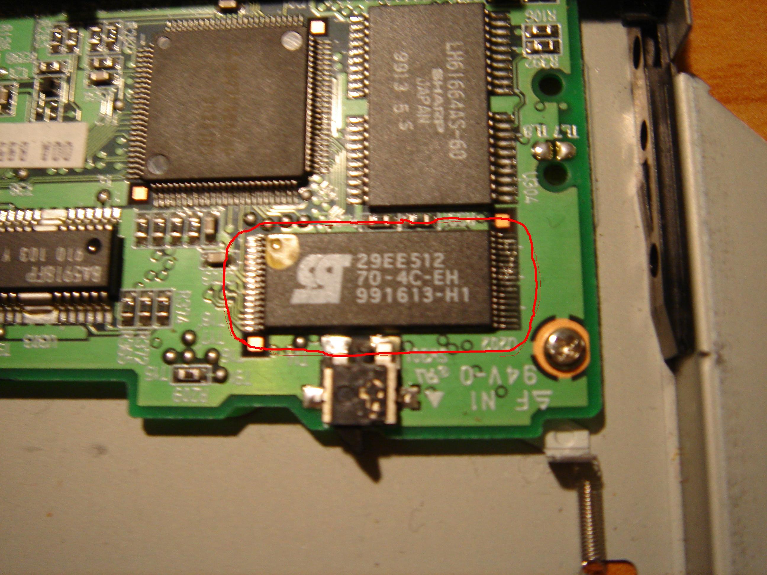

et eksempel på hvordan en flashbrikke ser ut !
Grunnen til at en dvd rom med 100% skaded firmware er at den ikke vil være synlig for disk kontrollern dermed er det ikke mulig å få flashet dem med pcen på vanlig måte !
