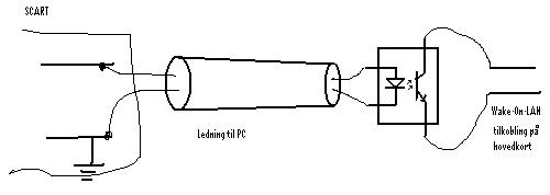

Mr Burns Skrevet 1. november 2005 Skrevet 1. november 2005 (endret) Eller Wake-On-Ring. Uansett må du trekke en ledning fra TV til PC, og fikle litt inni der. Først må du finne ut hvordan TVen gir beskjed om at den er på, og ikke i standby eller av. Hvis du finner et signal som er stabilt 5V, så kan du koble deg mellom de og jord (GND).Trekk ledning til PC. I PCen kobler du inn en optokobler som kortslutter WOL / WOR / POW-ON (stryk det som ikke passer). Sjekk med hovedkortmanualøen hva som trengs. Det er forskjellig praksis, da dette ikke er standardisert. Burde virke? Endret 1. november 2005 av Mr Burns

tommer Skrevet 1. november 2005 Forfatter Skrevet 1. november 2005 Eller Wake-On-Ring. Uansett må du trekke en ledning fra TV til PC, og fikle litt inni der. Først må du finne ut hvordan TVen gir beskjed om at den er på, og ikke i standby eller av. Hvis du finner et signal som er stabilt 5V, så kan du koble deg mellom de og jord (GND).Trekk ledning til PC. I PCen kobler du inn en optokobler som kortslutter WOL / WOR / POW-ON (stryk det som ikke passer). Sjekk med hovedkortmanualøen hva som trengs. Det er forskjellig praksis, da dette ikke er standardisert. Burde virke? Ser bra ut, tror det nærmer seg Men løsningen kortslutter isåfall WOL permanent, og det er vel kanskje ikke helt bra? Eller finnes det en løsning der kortslutningen virker ca 1 sekund?

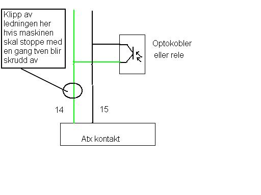

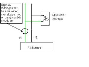

Behydro Skrevet 1. november 2005 Skrevet 1. november 2005 (endret) der er no ett tju triks du kan bruke, koble pinne 14 til jord på ATX kontakten via optokobleren på den kretsen over. Da vil pcen starte når du skrur på tven. Så kan du enten la ledningen fremdeles gå ned på HK, da vil pcen stå på selv om du skrur av tven, eller så kan du klippe av ledningen ned på HK, da vil maskinen stoppe med en gang du skrur av tven, ikke helt heldig den koblingen men..... Endret 1. november 2005 av Behydro

tommer Skrevet 2. november 2005 Forfatter Skrevet 2. november 2005 der er no ett tju triks du kan bruke, koble pinne 14 til jord på ATX kontakten via optokobleren på den kretsen over. Da vil pcen starte når du skrur på tven. Så kan du enten la ledningen fremdeles gå ned på HK, da vil pcen stå på selv om du skrur av tven, eller så kan du klippe av ledningen ned på HK, da vil maskinen stoppe med en gang du skrur av tven, ikke helt heldig den koblingen men..... 5091573[/snapback] Denne skjønte jeg ikke helt.... Har du en skisse? Tom

Behydro Skrevet 2. november 2005 Skrevet 2. november 2005 (endret) her gjort ett tappert forsøk på å tegne ned det jeg mener. Hvis du klipper av ledningen ned mot HK, vil pcen bli direktestyrt av tven, dette kan ha mange uheldige konsekvenser, blir nesten som å skru av pcen ved å trekke ut ledningen..... Men hvis ledningen fremdeles blir koblet til HK, vil denne koblingen starte masiknen, men du må skru den av fra windows (eller hva enn du bruker) som vanlig. Du fatte? Meg formulere meget dårlig Endret 2. november 2005 av Behydro
