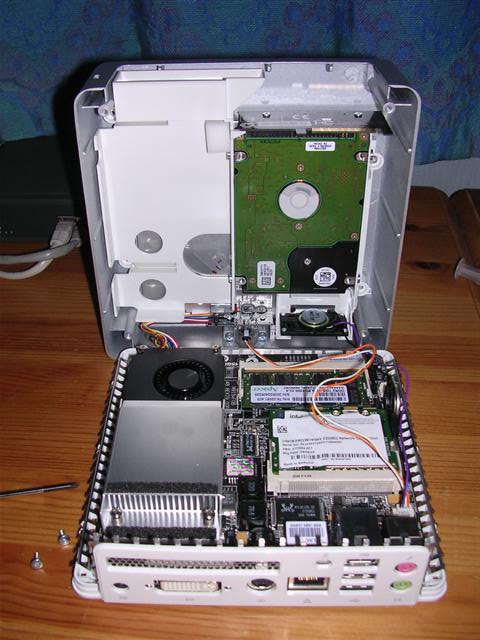

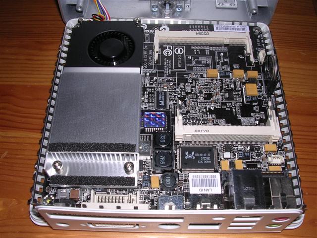

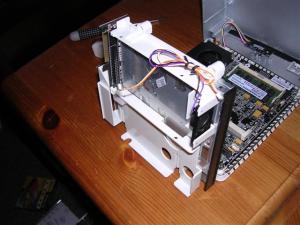

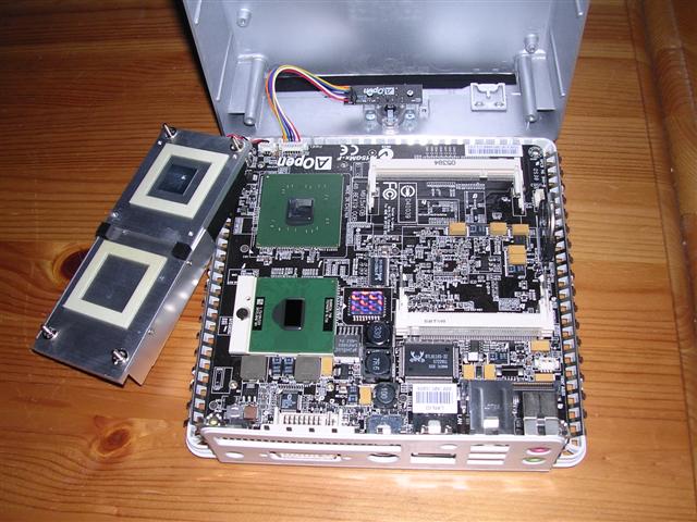

larskrru Skrevet 30. oktober 2005 Rapporter Del Skrevet 30. oktober 2005 (endret) Det har vært et og annet spørsmål på forumet om denne maskinen. Siden jeg har fått tak i et eksemplar tenkte jeg at jeg kunne skrive litt om mine erfaringer med den og legge ut noen bilder av monteringen. Innhold i esken: Selve maskinen (barebone) Ekstern strømforsyning (uten mikkemuskabel, den må kjøpes løst!) S.video til YPbPR kabel overgang fra DVI til VGA ..og en liten bok som de kaller brukermanual.. Ingen CD eller DVD med programvare eller drivere. Frustrerende brukermanual: Det frustrerende er at brukermanualen ikke er hva du tenker deg at den burde være. Du finner altså ikke en veiledning i hvordan man skal montere, ingen oversikt med specs på maskinen og alt annet vi er vant til å finne i manualene vanligivs følger med. I MiniPC brukermanualen står det at det er gøy med Webcam, og at dersom man kobler til en prosjektor så får man et stort bilde på veggen... hallo?!?! Er det mulig? Hva gjør slikt stoff i denne manualen? Helt bakerst i manualen er det faktisk en liten veiledning til Biosen. Men den har så få funksjoner at de aller fleste av oss vil finne frem og skjønne hva de forskjellige valgene er til for uten videre. Kun for forhandlere og produsenter? Det virker for meg som om Aopen har tenkt seg at maskinen skal leveres til kunden ferdig montert og satt opp. Jeg tror ikke de ser for seg at vanlige forbrukere skal bygge seg en selv. Hvorfor jeg er av denne oppfatningen er fordi: 1. På esken er det en klistrelapp med specs: ODD: HDD: CPU: Memory, typisk en lapp en produsent er tenkt å bruke får å vise forbrukeren hva de har montert i maskinen.. 2. Brukerhåndboken er overfladisk og inneholder alt mulig annet enn byggeanvisning, sprecs, oversikt over hva som er hva på hovedkortet osv. 3. Ingen drivere, software etc. er inkludert, noe som er klart urimelig om man venter at folk skal kunne sette opp maskinen selv. Jeg tipper altså at det finnes en "pakke" med alt av software og veildedninger forbeholdt produsenter. Her er noen bilder av min MiniPC mens den blir til: Her ser vi maskinen slik den ble levert, rett ut av esken og av med "lokket". Lokket er i støpt alu synes jeg det virker som.. Kjøleren er skrudd av og en Pentium M 740 montert. Dette er DVD brenneren. På den ble det montert på et par hvite plast dingser på hver side. Den ene holder en bitteliten høyttaler og det jeg tror er en mic. Den andre fungerer som luftekanal, luften blåses igjennom denne kanalen og ut på baksiden av maskinen. Som dere ser er det et rom mellom plast dingsene og er skal disken monteres. (Tenk alt dette skjønte jeg bare av å se på dingsene, lol! Ikke akkurat veldig krevende, men morro var det!) Her er alt rimelig komplett... nå skal lokket på, og det viste seg å være en liten prøvelse. Et lite kort sitter nemlig fast i DVD brenner og disken og det kortet skal ned i en liten port (ser ut som en mini mini PCI port på en måte) og det var ikke bare enkelt å få til fordi man ikke så noe, men det gikk greit så fort jeg torde å ta i litt og gi en et lite klask! Kortet jeg nevnte er i steden for en vanlig ide kabel. Så var det bare å stappe i en CD med OS. Windows Vista er det som har funka best for meg på den, for da holdt den endelig kjeft. Må være noe støtte for noe viftestyring, speedstep ting i Vista beta'en? I XP og 2003 så går vifta nesten 7000 rpm og blåser masse luft ut bak og det lager litt lyd desverre. Oppdatering: Jeg googlet litt rundt og fant RightMark CPU Clock Utility. Den fikk jammen meg PC'n til å bli helt fullstendig stille. Ikke en lyd å høre, fantastisk! Lyd: Jeg prøvde en mengde drivere (AC 97 codecs) før jeg fant en AC97 driver / codec fra Realtek som funker. Lyden er som på på de fleste HK, ikke akkurat fantastisk, men ok. Det hadde vært kos med ordentlig bra lyd, håper Aopen ser behovet og gjør noe med det i neste revisjon av modellen. Chipset: Ved hjelp av Intel Chipset Identification Utility kan man se at det er et 82915GM/GMS/GML chipset. (Ikke PM, snufs, trist!) Minnekontrolleren og grafikkdelen er da også 82915GM/GMS/GML. Det betyr vel at maskinen skulle kunne støtte 2GB med Ram? Min MiniPC har altså følgende Specs: Barebone: Aopen MP915-B CPU: Intel Pentium M 740J (13 x133) HK: Aopen i915GMx-F RAM: Apacer 1 GB DDR2 PC4300 (266MHz) (4-4-4-12) BIOS: Phoenix/Award Technologies 6.0 DVD-RW: Aopen Slim Slot-loading Supermulti DVD Burner(DVD+R9: 2.4X, DVD+RW:8x/4x, DVD-RW:8x/4x, DVD-RAM:5x, DVD-ROM:12x, CD:24x/10x/24x) NIC: Realtek RTL8169 Gigabit Ethernet NIC Wlan: Man må ha et spes Aopen minPCI kort , ellers mangler man antenne! Chipset: I915 GM/GMS (Alvisio-G) Southbrigde: 82801FBM Porter bak på maskinen: 2 USB Porter 1 IEEE1394 400MHz 1 Gb Ethernet 1 S. Video 1 DVI Temperaturer, 2 timers drift, Idle:(Uten bruk av speedstep) HK: 60 Grader C CPU: 63 Grader C Vifte: 7337 RPM, støyer mye! HD: 43 Grader C Temperaturer ved bruk av Rightmark CPU Clock Util: HK: 69 Grader C CPU: 66 Grader C Vifte: 3500-3924 RPM, stille til svak støy! HD: 52 Grader C Wi-FI: Desverre trodde jeg at det funka med Intels eget minipci Wlan adapter. Jeg så for meg at man kunne få en Centrino løsning, men det går ikke - anntennen mangler. Aopen har sitt eget kort med tilhørende Antenne, noe jeg må skaffe meg asap! RightMark Cpu Clock Utility RM CCU har fått meg til virkelig å like MiniPC. Før RightMark støyet den veldig og jeg begynte å tvile på hvor smart denne maskinen egentlig var. Men nå, som rightmark endrer multiplier fra 6.0x til 13.0x i 1.0x trinn, etter hvor mye man belaster CPU'en, er støyen borte! Blir nok mer enn en MiniPC på meg ja! SpeedSwitch XP SpeedSwitch XP er kankje litt mindre avansert, men virker for meg å være mer stabil enn RMCC, som er nevnt over. Jeg bruker kun SpeedSwitch nå. Benchmarks Siden jeg kjører Windows 2K3 på den nå så er det ikke så mange Benchmarks som vill kjøre. Skal bytte til XP image igjen og teste videre i dagene som kommer. Ja.. kommer tilbake med mer info etter som jeg finner. Om noen vet noe så vil jeg gjerne vite.. Hva er kjappeste CPU som støttes? Fikk råd av de jeg kjøpte den av å ikke kjøpe noe raskere cpu enn 740. Hadde vært fett om den klarte en noe kjappere CPU! --LKR-- Edit: Rettet noen skrivefeil, la til litt info. Edit2: Rettet enda flere skrivefeil, ingen øvrige endringer. Edit3: Skrev om litt, la til litt formatering og info om RM CCR! Edit4: La til teksten om Speedswitch Endret 3. november 2005 av larskrru Lenke til kommentar

fcuk_IT Skrevet 18. november 2005 Rapporter Del Skrevet 18. november 2005 Heisann dere Har akkurat satt opp denne maskinen med 2.0Ghz Centrino M760, brukte articsilver thermal compund og selv uten Right Mark går vifta på 3500rpm og cpu temp coaster rundt 60 grader. Tilnærmet støyfri maskin, i allefall så lenge den holder seg på 790Mhz Har dog problemer med å boote maskinen med DVI, så snart monitoren skal ut av VGA så blir skjermen svart? Lenke til kommentar
