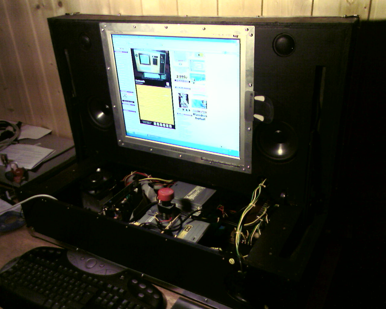

Nå ble det desverre ikke tatt noen bilder under selve bygginga. Derfor vil jeg prøve å forklare hvordan det 80% ferdige prosjektet fremstår (litt småmodifikasjoner nå som mangler)

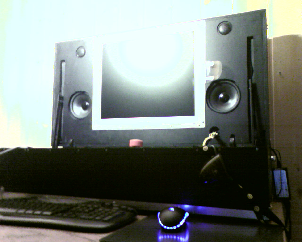

Som dere ser av bildet, er alt sammen bygget av tre. Finskfinér tror jeg det heter på fagspråket (Snekkern?) Først bygget jeg en vanlig trekasse (mål: 45cmx85,5cmx27cm) med lokk og alt slik at det ikke var mulig å se inni. Deretter kappet vi av det som skulle bli lokket, slik at vi fikk to kasser (esker når de er uten lokk ;) Disse to "eskene" hadde da samme rammemål som ovenstående (naturligvis) men fikk ulik høyde. (16,5cm og 10,5cm)
Nå måtte jeg til med stikksaga for å lage pene hull til høyttalere og skjerm. Det hele ble ganske bra, men takk Gud for pyntelister, hehe!
Kassa skull ha elektrisk åpne/lukkemekanisme, så her ble det tre dager med stort sett tankevirksomhet, prøving, feiling og en håndfull prototypemekanismer før vi endelig fant en som faktisk fungerte... trodde vi :hmm: (trengte hjelp og moralsk støtte under deler av prosjektet)

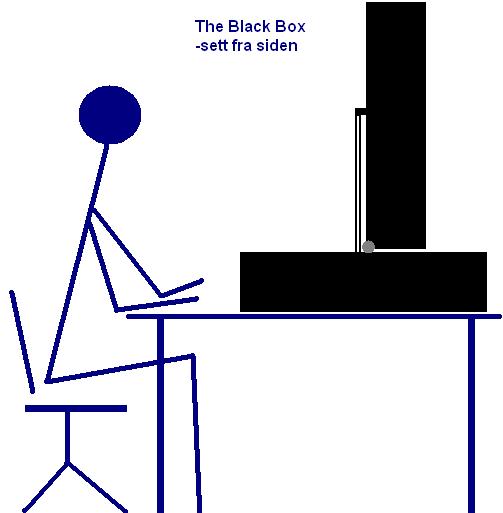

Etter mange endringer med den endelige løsningen, så fant vi noe som fungerte: fronpartiet av to elektriske borrmaskiner (149,- pr stk på Europris :!: ) ble ribbet og montert langs sideveggene i kassen. borrmaskinene driver hver sitt gjengestag, som igjen drar en mutter fram og tilbake. Mutteren er sveiset fast i det metallstaget som går oppi den kassen med skjermen i (lokket). Det hele sitter igjen i skinner og et ledd. For å gjøre det hele enkelt: Når borremaskinene snurrer, så løftes lokket, samtidig som lokket blir dratt forover mot deg som sitter på stolen.. Dette for å få skjermen nærmere (plus en god del harry-faktor) Bruker et 12V/7,2A mini-batteri til å dra borrmaskinene - og planlegger å sette inn en vindusheisbryter fra en VW Carawelle 91-96mod (tror jeg) til å aktivere åpninga og lukkinga!
Nå ble det en masse sliping, pussing og maling! :hrm:
Etter dette, så var det til å gå løs på min Dell-maskin med rå makt og ei borremaskin - HDD og CD-ROM holdere sitter faktisk naglet fast innin Dell-original-kabinettet.. Ikke nå lenger!

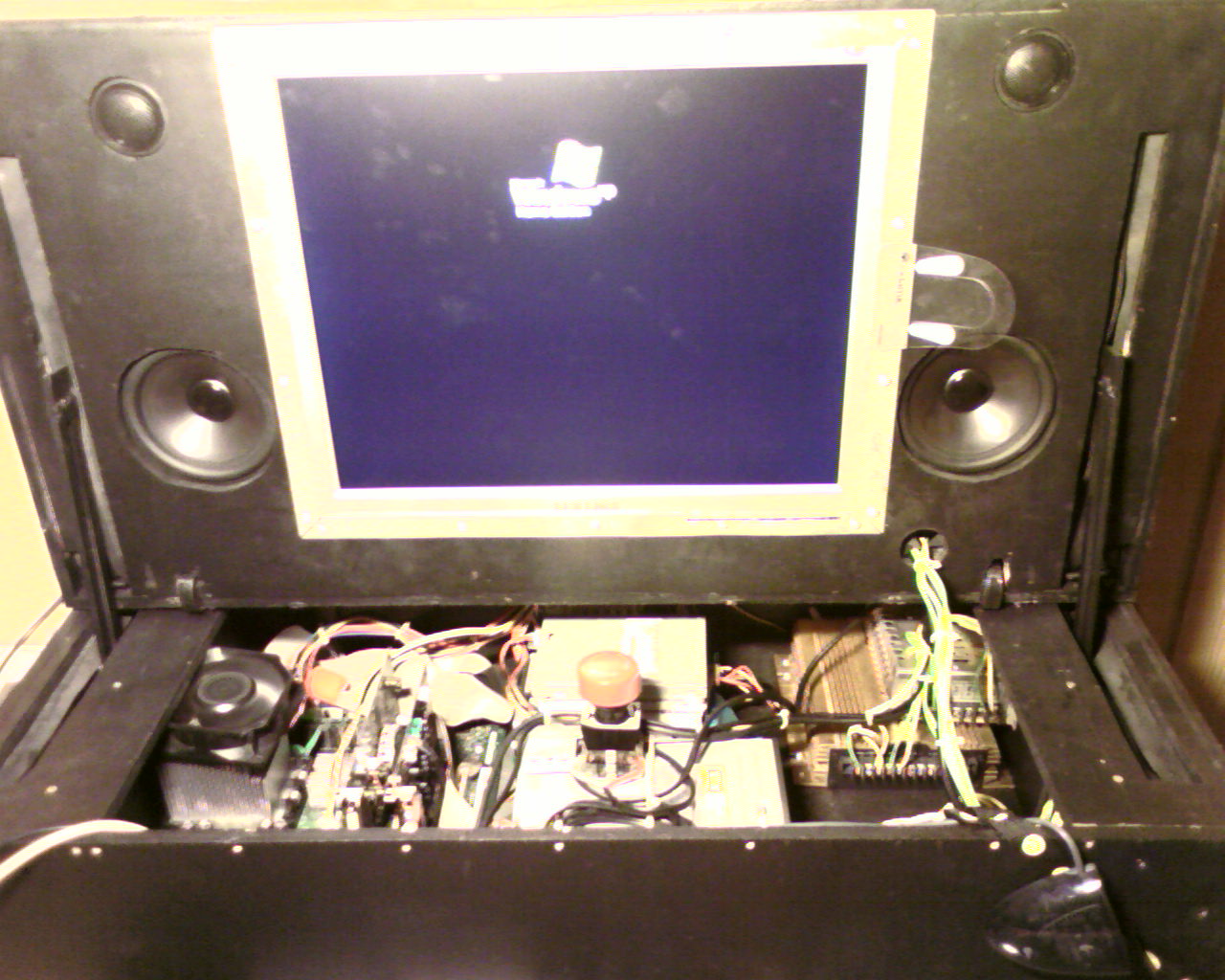

Nesten ferdig prosjekt fremstår nå slik:

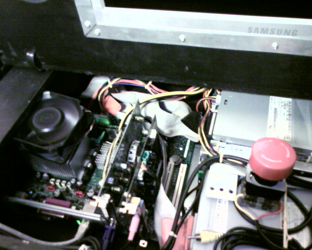

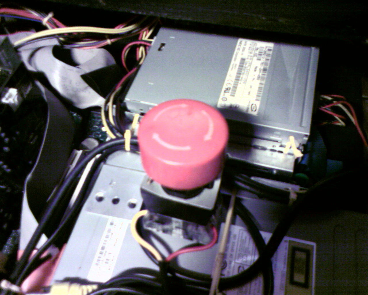

Hovedkort, to HDD, CD-ROM og DVD-ROM, floppy(måtte ha den), strømforsyning, bilstereoforsterker (gammelt rammel) samt en egen strømforsyning til forsterkeren (tatt fra en MAME-maskin).. alt har nå fått plass i bunnen på kassa mi. On/off-knappen er en modifisert nødstopp fra en lift. Disse låser normalt i posisjon når man trykker de ned, og man må vri på de for å "åpne" knappen igjen. Denne ble forsøkt åpnet, og etter et påfølgende "sprooiiing!" var denne låsefunkskjonen et saga blott. Fikk tak i en svart lampettledning (toleder med strømpe) som deretter ble skruvd inn i knappen, og deretter loddet til respektive plasser i et lite prinkort som normalt sitter bak on/off brytern på dellmaskina. Den funker :!:

Ser veldig bra ut. Imponert over åpneren og påknappen var dødstøff.
Sikker på at vannkjøling er greia i en kasse jeg anntar skal flyttes en del. Resevoir og vann er da litt slit å dra på. Har ikke hatt vannkjøling selv men husk at det finnes betydelig mer stillegående vifter enn dell-standardtullet. Viftene trenger kanskje ikke gå så fort heller.
Men stå på. Ser bra ut :thumbup:
Hehe. Ja. Gigantisk laptop. Og den ble ikke så "bærbar" som planlagt.
Humbug: Enig. Tror nok det kanskje ikke er så smart med vannkjøling når den skal være flyttbar. Nå skal det sant sies at jeg ikke har flytta noe på PC'n på snart et år.. Dessuten er jeg usikker på hvordan jeg skal løse problemet med varme når jeg skal bygge inn CD-ROM og HDD i en lyd- og støtsikker boks. ER usikker på om vifter klarer jobben. Dessuten ser det sykt tøft ut med vannkjøling, hehe.
Goggen90: Neida, musa er en Razer Copperhead ;) (litt missfornøyd med den faktisk) PS: Wolfclawtastaturet er bestillt, men netshop klarer ikke å levere enda. :(
KlikkaBZerk: Har faktisk ikke plexi... Men der ga du meg en ide! Takk!

Har faktisk sett en lignende modd, en som stappa pcn nedi en kasse(ell koffert), ble veldig bra! Bare at han hadde ikke skjermen nedi der og ikke åpne/lukke mekanisme :) Det med plexi trur jeg kan bli tøft!
Stå på! :thumbup:
Jo takk DJ Ovin!

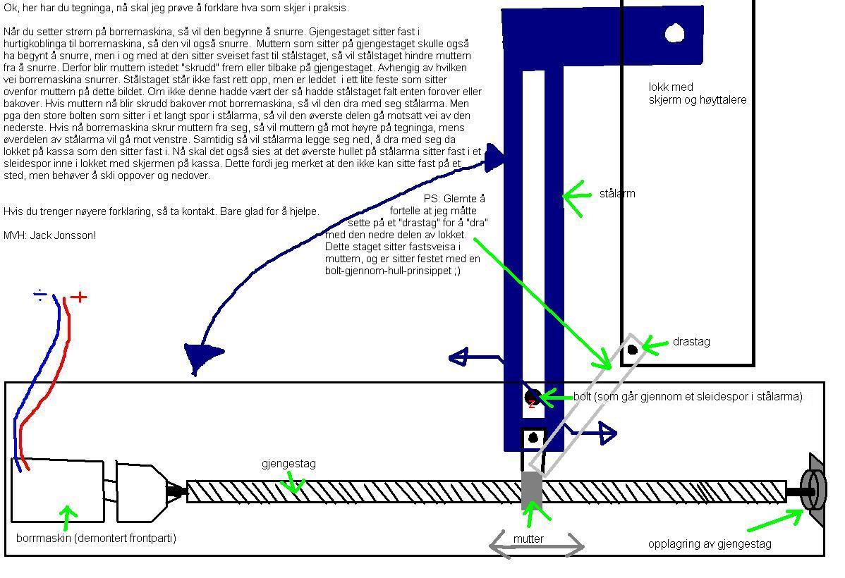

OK! Etter flere forespørsler så har jeg valgt å legge ut prinsippet for løftemekanismen til kassa. Tilgi min magel på kunnskap angående avanserte tegneprogrammer, men her den ihvertfall på paint, hehe.
Håper dere skjønner litt av prinsippet her. Tegningen er ikke lik den virkelige konstruksjonen med tanke på størrelser i forhold til hverandre. F.eks. så peker "drastaget" rett opp istedet for på skrå som inntegnet her. Dette fordi stålarma (blå) er overdimensjonert for å vise de forskjellige delene litt bedre. I tillegg så er det kanskje viktig å nevne at gjengestaget har innfreset et spor i den enden som peker mot bakkanten av kassa, altså den som er opplagret. I tillegg så har kassa et 10mm hull i veggen der dette sporet er. Dette er en synkronisering mellom borrmaskinene da jeg kan bruke et skrujern direkte på gjengestaget for å kompensere for at f.eks den ene borrmaskina går bittelitt fortere enn den andre, slik at det over tid vil bli en liten forskyvning i løftehøyde. Et annet viktig punkt å påpeke om dere lager denne løftemekanismen, er at om borrmaskinene slutter å virke, så er kassa låst! (lol) Da må du begyne å demontere gitt, hehe. Derfor valgte jeg å la den bolten som går i sleidesporet på stålarma - være demonterbar fra utsiden. ved å fjerne denne så kan lokket løftes manuelt. ;) (bolten er merket med en rød "Z")
