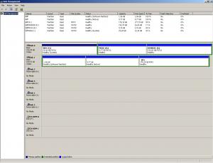

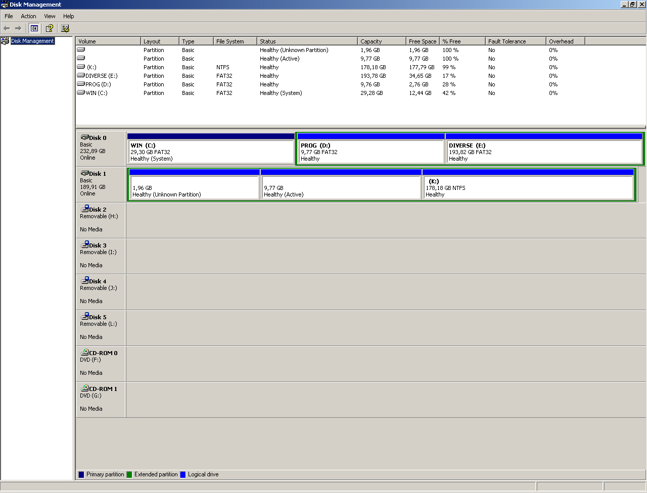

Hårek Skrevet 30. oktober 2005 Skrevet 30. oktober 2005 Skulle likt å vite hvorfor slikt skjer. Kunne du ta et bilde av din Disk Management, slik som denne: http://www.theeldergeek.com/disk_management.htm
Spetakel Skrevet 30. oktober 2005 Forfatter Skrevet 30. oktober 2005 Sånn som dette? Alt ser vel friskt og fint ut?

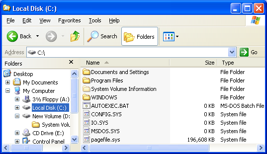

Hårek Skrevet 30. oktober 2005 Skrevet 30. oktober 2005 Ja, det er OK. Da har jeg ingen teori foreløpig. Men hvis du bruker utforsker og ser på C:\ og stiller den inn til å vise skjulte filer og systemfiler, så skal det se omtrent slik ut: Her mangler ntldr, boot.ini, og NTDETECT.COM. Finnes disse 3 hos deg?
Spetakel Skrevet 30. oktober 2005 Forfatter Skrevet 30. oktober 2005 Alle tre er der gitt. Kanskje jeg bare skal reinstallere XP, regner med at det ordner seg da?
