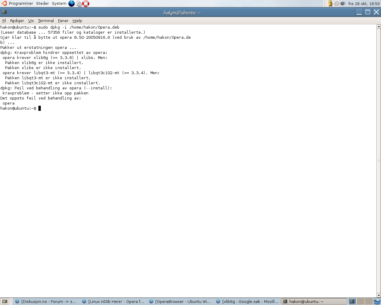

Legger ved et bilde av hva som skjer når jeg prøver følgende: sudo dpkg -i /home/hakon/Opera.deb. Noen som ser en feil? jeg mangler visstnok noen filer. :hmm: jeg fucka visst kraftig opp når jeg prøvde på det med opera, så jeg måtte inn i synaptic og fjerne hele opera igjen :blush:

Du installerer opera gjennom synaptic ved å legge til noen linjer i /etc/apt/sources.list («sudo gedit /etc/apt/sources.list» fra terminal):
# The Opera Web Browser
deb http://deb.opera.com/opera/ stable non-free
deb http://deb.opera.com/opera/ testing non-free
deb http://deb.opera.com/opera/ unstable non-free
Deretter kjører du «sudo apt-get update» eller reload i synaptic. Nå kan du finne opera i synaptic

Den sier at jeg ikke får lov til å installere uten at jeg har 2 andre filer installert. Den ene installerte jeg i Synaptic, men den andre fila fantes ikke der. Den heter libqt3 eller no slikt. Hvordan skal jeg få tak i den?

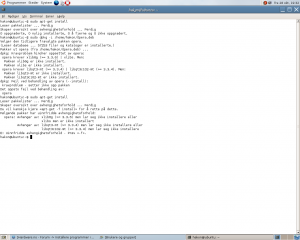

legger ved bildet av feilen jeg får når jeg skal installere opera. Etter at dette bildet ble tatt har jeg fått tak i xlibs, men mangler fortsatt libqt3-mt eller libqt3cl02-mt.

Root er eieren av sources.list ja; det er derfor du skal bruke sudo gedit /filnavn. Sudo foran en kommando kjører den kommandoen som om det hadde vært root som gjorde det, som vil si med skriverettigheter i dette tilfellet.
5072626[/snapback]
Prøv å legg inn pakken libqt3-mt, eventuelt libqt3c102-mt.

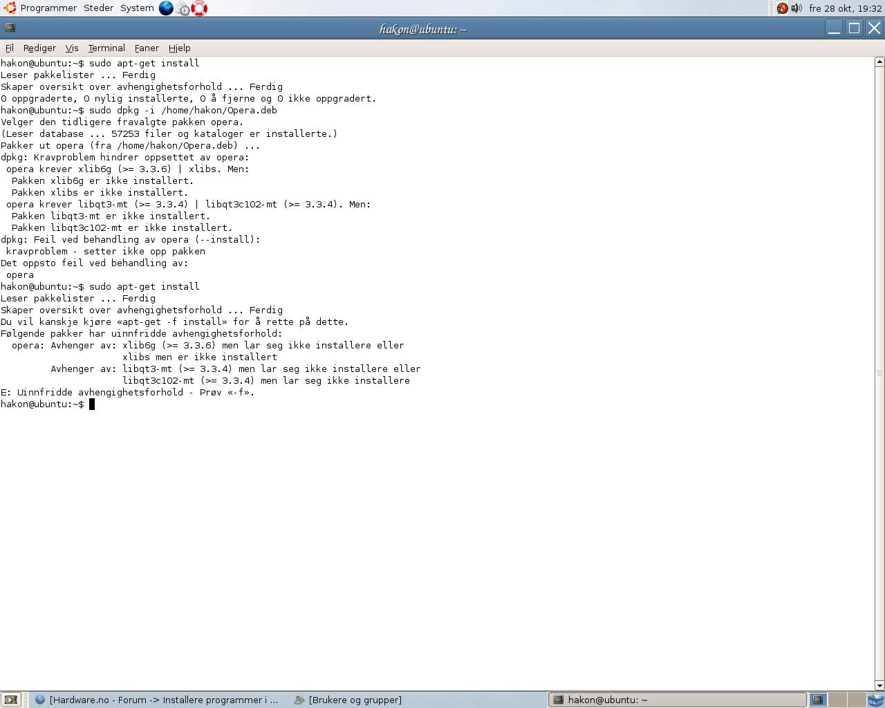

greit, problemet er at jeg ikke finner pakken libqt3-mt i Synapti :dontgetit: c. Jeg får ikke installert Opera uten den  :(
5073010[/snapback]
Har både libqt3-mt og libqt3c102-mt i pakkelisten her, på Ubuntu Breezy.
Kjørt sudo apt-get update?
Hva skjer hvis du kjører sudo apt-get install libqt3-mt? Eventuelt apt-cache search libqt3?
Leser pakkelister.... Ferdig
Skaper oversikt over avhengighetsforhold ... Ferdig
Pakken libqt3-mt, men en annen pakke henviser til den
Dette kan bety at pakken mangler, er utgått, eller bare finnes tilgjengelig fra en annen kilde
E: pakken libqt3-mt har ingen installasjonskandidat
Det er svaret jeg får på "sudo apt-get install libqt3-mt". Og søket gir ingen treff.

Du har kommentert (deaktivert) alt utenom CD-rom og Opera, ja. Var det en hensikt med det? Sitter du uten fast internetttilkopling eller noe slikt? Med mindre du har en logisk grunn til det; bruk denne. Har kommentert ut CD-ROM-en her; du får fjerne #-tegnet foran linje tre om du ønsker å bruker det.

Husk å kjøre sudo apt-get update etter at du har oppdatert filen.
jeg har ikke gjort noe med den, annet enn å legge til det du har bedt legge til. Den har alltid vært sånn

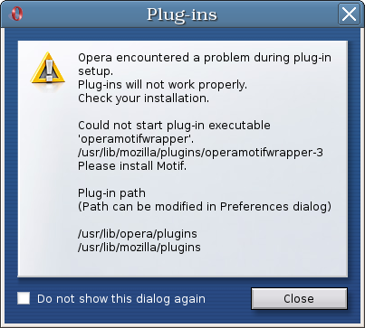

Jeg mangler tydeligvis en plug-in til Opera. Når jeg starter opp Opera får jeg denne feilmeldingen:
5076115[/snapback]
Ganske vanlig feilmelding med Opera under Ubuntu. Kjør følgende for å bli kvitt den:
sudo cp /usr/lib/libXm.so.2 /usr/lib/libXm.so.3
Endret av AfroDude
