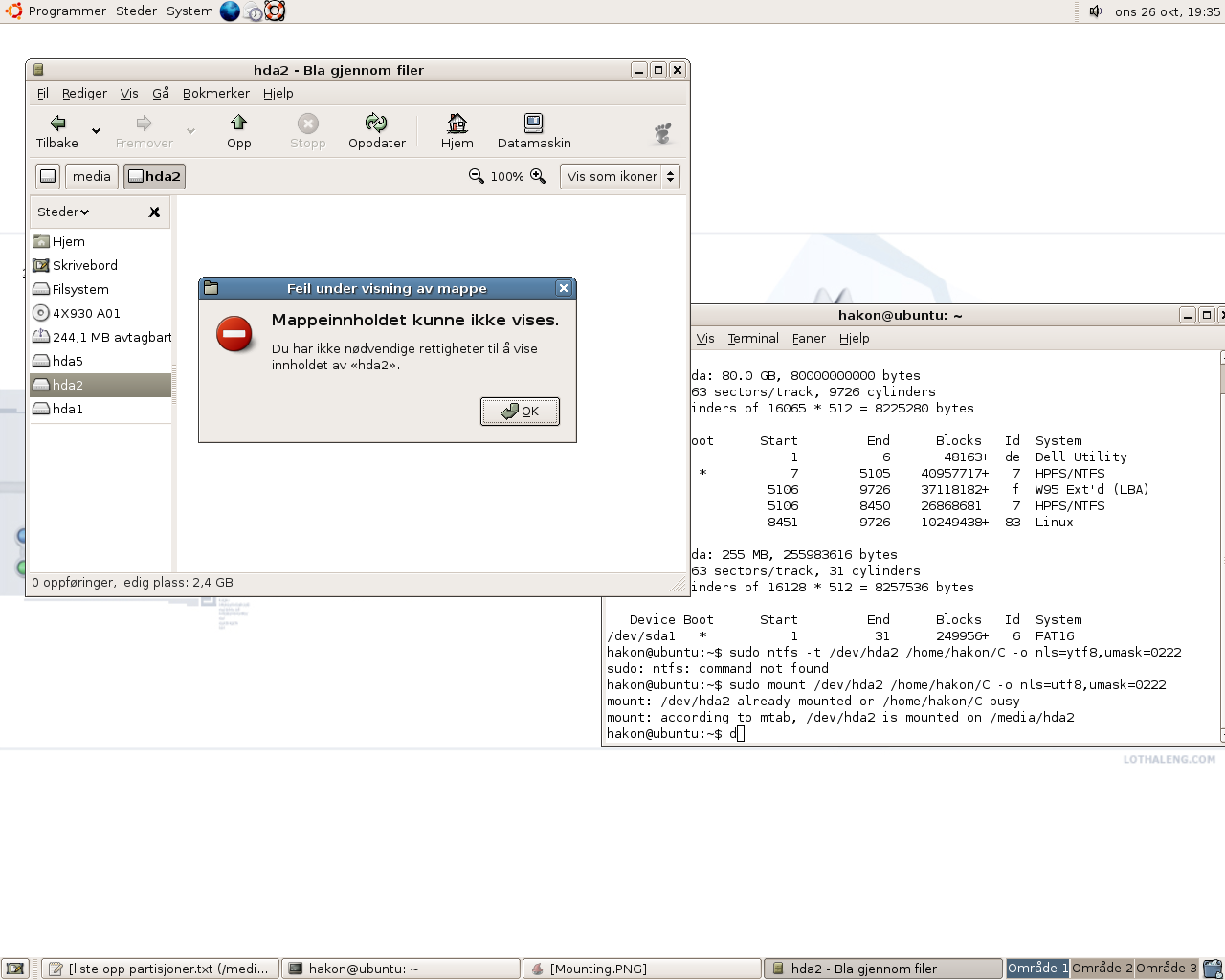

hockey500 Skrevet 26. oktober 2005 Skrevet 26. oktober 2005 (endret) For spørsmål om P2P prog, se side 7, lenger ned. hvordan gjør jeg dette? denne koden funka ikke, sikkert fordi det jeg har merket rødt er galt. sudo mount -t ntfs /dev/hda1 /home/bruker/mappe -o umask=0000,ro jeg har partisjonene C og D som er NTFS, og linux ligger på en ReiserFS partisjon. og en ting til: jeg har foreløpig ikke internett under linux siden jeg bruker trådløst. Jeg må enten ha en driver til Dell Truemobile 1180 USB adapter som er laget for linux eller en annen måte å kjøre denne cd'en på. Endret 16. november 2005 av hockey500
dayslepr Skrevet 26. oktober 2005 Skrevet 26. oktober 2005 (endret) test: sudo fdisk -l da lister den opp partisjoner; se om du finner NTFS-partisjonen din der Endret 26. oktober 2005 av dayslepr
hockey500 Skrevet 26. oktober 2005 Forfatter Skrevet 26. oktober 2005 (endret) greit, fant ut at disken var hda2. men sto at den allerede var mounta på media/hda2. og det var den kanskje, men jeg hadde hvertfall ikke tilgang til å vise den mappen hva gjør jeg med det da? Endret 26. oktober 2005 av hockey500
hockey500 Skrevet 26. oktober 2005 Forfatter Skrevet 26. oktober 2005 /etc/fstab: # /etc/fstab: static file system information. # # <file system> <mount point> <type> <options> <dump> <pass> proc /proc proc defaults 0 0 /dev/hda6 / reiserfs notail 0 1 /dev/hda1 /media/hda1 vfat defaults 0 0 /dev/hda2 /media/hda2 ntfs defaults 0 0 /dev/hda5 /media/hda5 ntfs defaults 0 0 /dev/hdc /media/cdrom0 udf,iso9660 user,noauto 0 0 sånn ca. hvertfall tror formateringen av dokumentet nå ble ganske fucka opp

laroys Skrevet 26. oktober 2005 Skrevet 26. oktober 2005 /etc/fstab: # /etc/fstab: static file system information. # # <file system> <mount point> <type> <options> <dump> <pass> proc /proc proc defaults 0 0 /dev/hda6 / reiserfs notail 0 1 /dev/hda1 /media/hda1 vfat defaults 0 0 /dev/hda2 /media/hda2 ntfs defaults 0 0 /dev/hda5 /media/hda5 ntfs defaults 0 0 /dev/hdc /media/cdrom0 udf,iso9660 user,noauto 0 0 sånn ca. hvertfall tror formateringen av dokumentet nå ble ganske fucka opp 5063562[/snapback] Klarer du å lese partisjonen med root-brukeren feks om du skriver 'sudo ls /media/hda2' ? I så fall kan du feks sette umask=000 for å gi alle tilgang Prøv dette: /dev/hda2 /media/hda2 ntfs umask=000,defaults 0 0

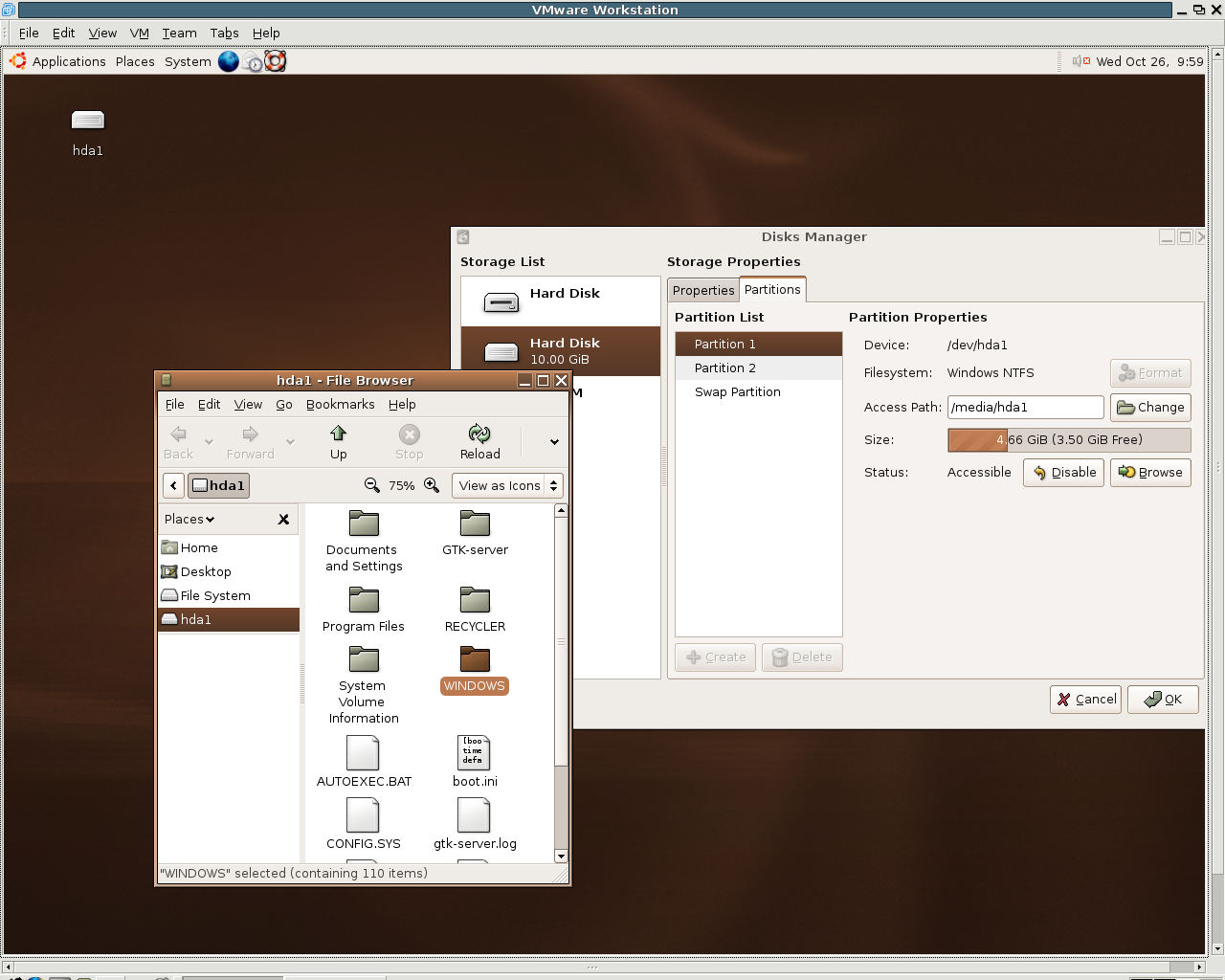

dayslepr Skrevet 26. oktober 2005 Skrevet 26. oktober 2005 (endret) okei, i ubuntu er det jo veldig enkelt .. fra menyen: System -> Administration -> Disks naviger deg frem til disken din ... finn partisjonen du vil ha tilgang til, marker den .. velg en Access path .. lag en katalog i /media/blah eventuellt .. ved "Status:", velger du enable .. presto! (klikk "Browse" for å hoppe direkte inn på disken) edit: om det oppstår problemer kan det være fordi du har tuklet med ting .. fjern endringer du eventuellt har gjordt i /etc/fstab og restart maskinen edit2: om ubuntu gir deg skrivetilgang til denne partisjonen (NTFS), så ville jeg ikke skrevet på den fordet -- fordi NTFS er dårlig støttet av i grunn alle operativsystemer untatt Wintendo ... ihvertfall var det det sist jeg sjekket .. så vær forsiktig med dette Endret 26. oktober 2005 av dayslepr

hockey500 Skrevet 26. oktober 2005 Forfatter Skrevet 26. oktober 2005 (endret) takk for god hjelp! Jeg prøvde å gå inn på System -> Administrasjon -> Disks, og det gikk fint, og ved å klikke "browse" kom jeg inn på diskene, men hvis jeg endra pathen ble den automatisk endra tilbake etterpå. og jeg får fortsatt ikke tilgang til /med/hda2/, som er hvor de ligger for øyeblikket. EDIT: aha, kortet mitt er altså ikke støttet i det hele tatt, så det er umulig å få internett på Linux? helvete, da kan jeg like gjerne slette linux med en gang. ingen vits i uten internett og jeg har en tp kabel på 10m liggende her, men rutern er i etasjen under, og det er over 10m til og med i luftlinje, og det er uansett ikke aktuelt å strekke kabler gjennom hele huset. Endret 26. oktober 2005 av hockey500

dayslepr Skrevet 26. oktober 2005 Skrevet 26. oktober 2005 (endret) Jeg prøvde å gå inn på System -> Administrasjon -> Disks, og det gikk fint, ...her hopper du over noe... og ved å klikke "browse" kom jeg inn på diskene, men hvis jeg endra pathen ble den automatisk endra tilbake etterpå. hva? og jeg får fortsatt ikke tilgang til /med/hda2/, som er hvor de ligger for øyeblikket. hva var det som i utgangspunktet gikk fint da-da? lag en ny katalog v.h.a. change-knappen i Disks-dialogen .. klikk disable om noe er satt fra før, og så enable igjen .. for å "resette" ting edit: err .. sa aldri at kortet ikke fungerte ...har du drikkt for mye sukker? ......... jeg sa at du måtte bruke ndiswrapper (windows-driver under linux), og så anbefalte jeg deg å heller finne et som fungerte "native" med linux .... Endret 26. oktober 2005 av dayslepr
hockey500 Skrevet 26. oktober 2005 Forfatter Skrevet 26. oktober 2005 gjort det, ting resetter seg selv straks jeg trykker ok. men skal se litt mer på det i morgen, er litt trøtt, og ting går mye treigere når jeg må reboote og bytte OS hele tia for å prøve ut ting.
hockey500 Skrevet 27. oktober 2005 Forfatter Skrevet 27. oktober 2005 (endret) jeg har nå klart å mounte diskene, så nå står jeg bare igjen med nettverkskort-problemet mitt, og det får jeg vel ikke løst før jeg finner driver i .inf format? eller funker det med .exe? Endret 27. oktober 2005 av hockey500
