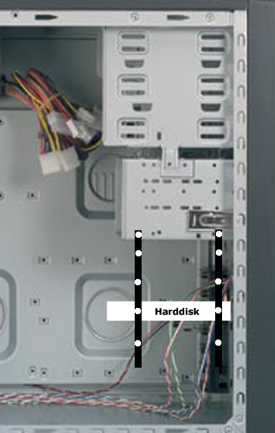

Jeg har tenkt til å sette inn en tredje HD i kabinettet mitt, men det er ikke plass til en tredje HD.
Jeg fant en flat, ca 1cm bredt metall bånd som har hull nedover.
Jeg tenkte da at jeg kan feste 4 slike i drevrammen, og feste en harddisk under.
Jeg forsøkte å lage et bilde som illustrerer dette.
Er dette holdbart? Jeg vet at en HD kan vibrere. Kan det være at den ikke blir stødig nok?
Se bilde:
Skulle gå fint det! Båndet du snakker om kalles patentband! Eneste som kan være litt risikabelt med dette er når du skal frakte maskina, men hadde du festet patentbandet nederst i kabinettet (altså i gulvet) slik at det hadde blitt stramt og ikke hadde blitt rom for HDDene å bevege seg hadde det blitt idiotsikkert! Go for it :thumbup:
