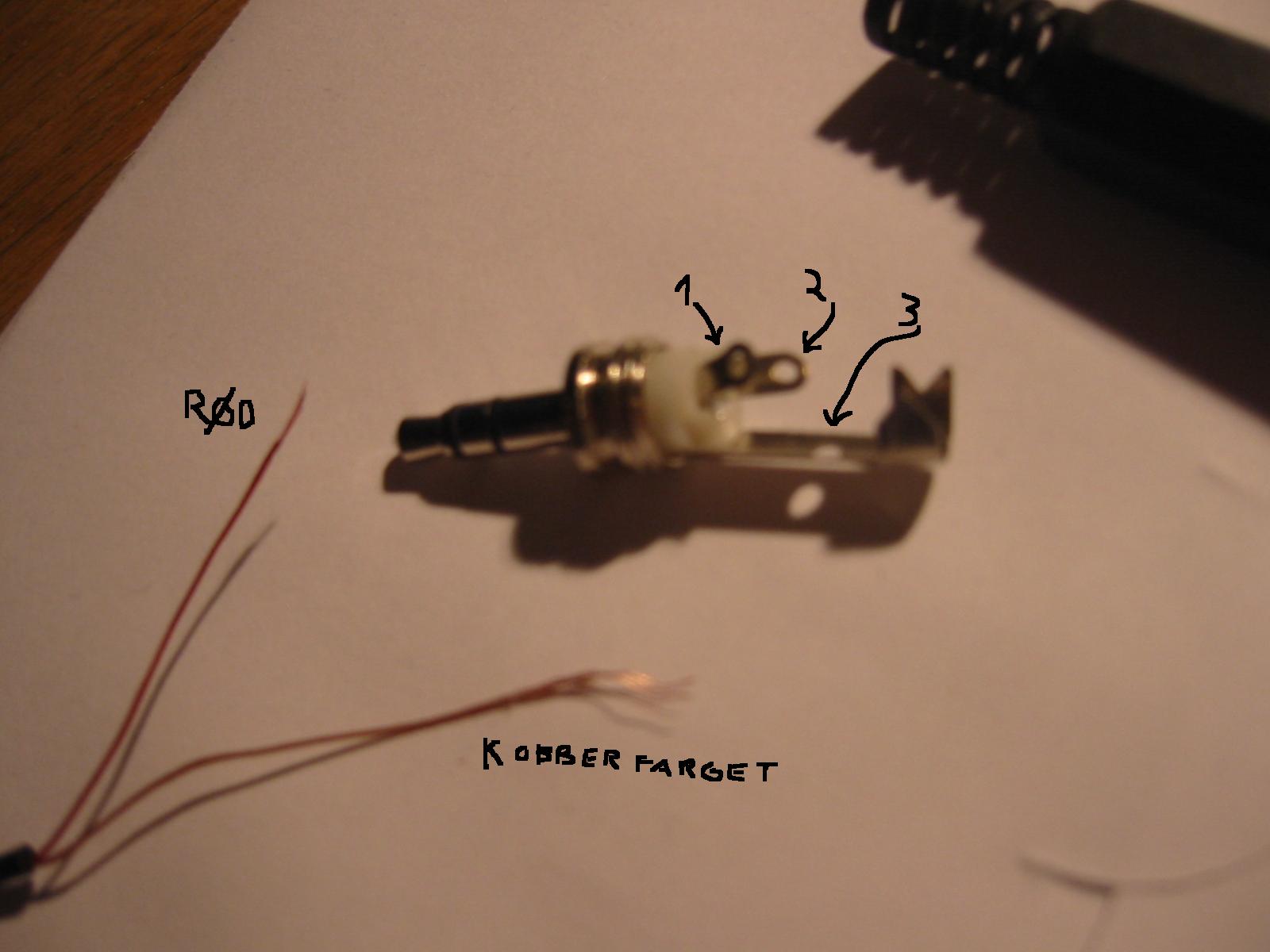

Heisan
Noen som vet hvor de to ledningene på bildet nedenfor skal festet? Fikk ødelagt den originale pluggen pga en kone som ville ha kontakt med den spillegale mannen sin :dribble:
mvh tommy
Litt vanskelig å se ut fra tegningen din om kabelen er 2- eller 3-leder. Kontakten har tre kontaktpunkter, (1) Tip, (2) Ring og (3) Sleeve, og kalles en TRS-kontakt, evt minijack i dagligtale.
Dersom kabelen er en koaksial kabel med to ledere i sentrum, er det en stereokabel. Denne typen kabel har en kjerne med ledninger, et isolasjonslag, et strømførende "nett" av kobber, og så et ytre isolasjonslag. Dersom du bare har de to kablene, er det en mono-kabel.
Hvis stereokabel, går det ytteste laget til sleeve, og de to andre går til tip og ring. Hvilken som er hvilken, kommer an på hvilken kanal som er høyre og venstre. Du kan ikke ødelegge noe ved å koble feil.
Hvis monokabel, går den ene på sleeve, og den andre på tip. Hva som er hva her kan være litt mer kinkig. Å bytte om på dem er imidlertid ikke farlig -- du vil bare faseforskyve lyder 180 grader. I praksis hører du det neppe :)

Tuppen skal loddes på venstre kanal og ringen (sleve) på høyre.
Ledningene du viser på bildet er isolert med lakk. Pass på at du ikke varmer ledningene på en sånn måte at lakken smelter og lager kortslutning.

Hvis du leser en gang til, ser du at jeg skriver at han neppe hører forskjell på 180 graders faseforskyving. Dette er ikke det samme som å bygge høyre og venstre kanal! At han hører forskjell på det, er det jo ingen tvil om.

Det skal dras ut skjerm fra den avslitte ledningen, som skal loddes på den største tilkoblingen/skjermen på pluggen, de to andre skal til tuppen og ringen på pluggen, høyre kanal er vanligvis rød! Hva som er høyre og venstre kanal på pluggen er jeg ikke sikker på, det kan vel han som har ødelagt den finne på nettet selv.
