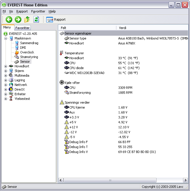

CMOTDibbler Skrevet 15. oktober 2005 Skrevet 15. oktober 2005 For ikke så lenge siden byttet jeg strømforsyning fra en stabil Q-tec (så lenge det varte) til en Antec TruePower. Nå har jeg endel problemer med at maskinen restarter seg selv når jeg spiller Battlefield 2. Ingen andre spill, bare dette. Underveis går spillet betydelig hakkete og luggete. Jeg mistenkte med en gang at PSU var skyld i dette, og lastet ned Everest for å se på spenningene, som så greie ut. Så tittet jeg på CPU-temperaturen - prosessoren min er en en AMD Athlon XP2500 - som lå på 56 grader idle. Mens jeg spilte målte den opp i 60 grader. Er den høye temperaturen grunnen til at maskinen min restarter? Hvorfor har CPU-temperaturen steget så mye etter bytte av PSU?

pcp160 Skrevet 17. oktober 2005 Skrevet 17. oktober 2005 Cougst Postet i dag, 12:35 Skulle tru at hvis varmen var et problem så slo pcen seg av til tempen gikk ned og ikke bare restartet. Ja, forklaringen på akkurat det kan nok være at cpu ikke slår seg av som en sikkerhetsrutine pga varmen, men som følge av at den regner feil, hvis den blir for varm. På samme måte som kan skje ved grensen for overklokking. Men CMOTDibbler, hvis det eneste du har gjort siden pc'n begynte og tulle er og bytte psu, er det vel nærliggende å tro at feilen ligger i den da? Ser på det Everest bildet at du har 1.68V Vcore, var det samme verdi før bytte av psu? (høres litt høyt ut, men Everest er ikke helt pålitelig...) Og kjører du standard klokking, standard spenninger osv i bios?
