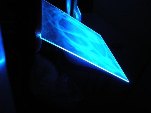

jeg har litt UV blå plexi og lurer på hvordan jeg skal få kantene helt blanke.
noen som vet det?

Hei.
har du begynt med å sage ut platen så kan du begynne med å file og pusse kantene, du kan også bruke en pusse maskin til dette. (en plan sliper)
til slutt kan du (hvis du har) bruke en polerings rondel på en drill eller noe m et polerings middel.
et billigere alternativ er å avslutte med et fint smergel papir og vann (masse vann) altså et våt papir. (for hånd)
Ps. det ligger masse jobb bak en fin og blank plexi kant :)
ta en titt på worklogen min så ser du hva jeg mener.
