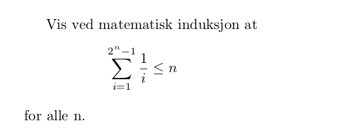

sim Skrevet 19. oktober 2005 Del Skrevet 19. oktober 2005 (endret) Korrekt birds . Tillater meg å poste en ny oppgave. Ny oppgave. Vi hadde denne på midtsemesterprøven i diskret matte i dag. Endret 19. oktober 2005 av sim Lenke til kommentar https://www.diskusjon.no/topic/483345-matten%C3%B8tten-logiske-og-matematiske-n%C3%B8tter/page/3/#findComment-5030126
DrKarlsen Skrevet 19. oktober 2005 Del Skrevet 19. oktober 2005 (endret) Jeg ser denne mattenøtte har vært gitt på dette forumet før, men siden det er tre å siden, drister jeg meg til å gi den på nytt: Du har 12 kuler, der en av kulene har forskjellig vekt (lettere eller tyngre) enn de andre, og en vekt som du kan bruke tre ganger. Hvordan går du frem for å kunne si 100% sikkert hvilken kule det er, og vekten den har i forhold til de andre? Der er faktisk to løsninger. 5028387[/snapback] Denne har jeg sett før, så jeg skal ikke komme med noen løsning. Kan forøvrig nevne at jeg sannsynligvis ikke ville ha klart den uten å ha sett løsningen. Når det gjelder induksjonsoppgaven til sim, derimot. Vi vil vise at sum(i=1,2^n - 1) { 1/i } <= n. Vi sjekker først for n=1 og ser at det stemmer. Vi antar at det er sant for et vilkårlig tall, n = k, og sjekker hva vi får hvis vi setter n = k+1. sum(i=1,2^(k+1) - 1) { 1/i } = sum(i=1,2^k - 1) { 1/i } + 1/(2^(k+1) - 1). Vi antok at sum(i=1,2^k - 1) { 1/i } <= k, derfor følger det at sum(i=1,2^k - 1) { 1/i } + 1/(2^(k+1) - 1) <= k + 1/(2^(k+1) - 1) Men det er tydelig at 1/(2^(k+1) - 1) <= 1 (maksimalverdi i k=0) Setter vi alt sammen har vi derfor sum(i=1,2^(k+1) - 1) { 1/i } = sum(i=1,2^k - 1) { 1/i } + 1/(2^(k+1) - 1) <= k + 1/(2^(k+1) - 1) <= k + 1, dermed følger det at sum(i=1,2^(k+1) - 1) { 1/i } <= k+1, hvilket skulle bevises. Endret 19. oktober 2005 av DrKarlsen Lenke til kommentar https://www.diskusjon.no/topic/483345-matten%C3%B8tten-logiske-og-matematiske-n%C3%B8tter/page/3/#findComment-5031396
sim Skrevet 19. oktober 2005 Del Skrevet 19. oktober 2005 (endret) Fy faen så jævli vanskelig å lese, men det ser korrekt ut . Kom med en ny spennende oppgave! Min løsning finnes forresten her http://simon.litlehamar.net/induksjon.pdf Endret 19. oktober 2005 av sim Lenke til kommentar https://www.diskusjon.no/topic/483345-matten%C3%B8tten-logiske-og-matematiske-n%C3%B8tter/page/3/#findComment-5031457
