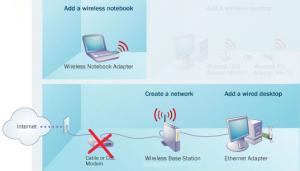

Fusr Skrevet 8. oktober 2005 Forfatter Skrevet 8. oktober 2005 Fant en illustrasjon på internett som var ganske fin, men jeg har jo ikke noe modem (derfor rødt kryss), går det ann å bare droppe det?
Fusr Skrevet 8. oktober 2005 Forfatter Skrevet 8. oktober 2005 Ok, supert, tusen takk for infoen JrRRr! Forresten, er det slik at man ikke kan bruke software-firewall når man har firewall på routeren?
MorePower Skrevet 8. oktober 2005 Skrevet 8. oktober 2005 (endret) Siden du har ethernetkabel rett i veggen, kan du også koble en router rett i veggen og sette opp alt slik du har nevnt, ikke noe problem. edit: du kan bruke software fw selv om det er firewall i routeren, spørsmålet blir om det er nødvendig med begge deler. Endret 8. oktober 2005 av MorePower
JrRRr76 Skrevet 8. oktober 2005 Skrevet 8. oktober 2005 du kan bruke software fw selv om det er firewall i routeren, spørsmålet blir om det er nødvendig med begge deler. Enig med MorePower. Jeg bruker ikke sw-firewall.. (har en server som tar seg av slikt ) BTW: MorePower - fått navnet ditt fra "Home Improvement"/"Ti tommeltotter"?
