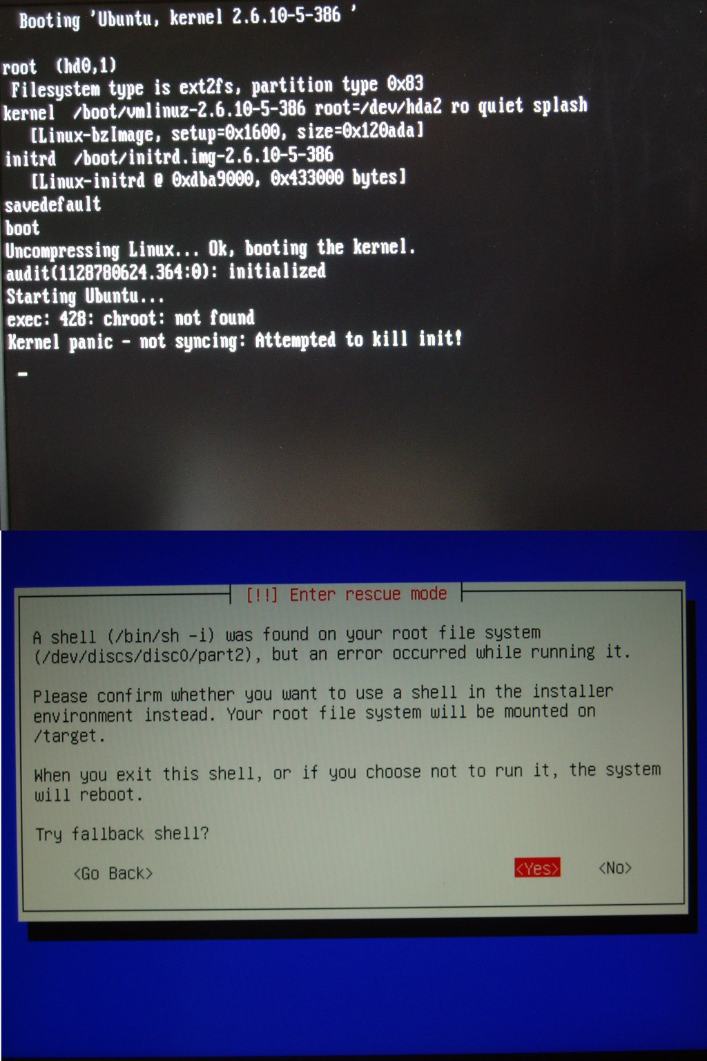

Nå har Ubuntu klikket igjen her. Jeg rebootet manuelt (Reset-knappen på kabinettet) da "Sending all processes the TERM-signal" (eller noe slikt) frøs i noen minutter under en reboot istad. Etter det får jeg bare den vedlagte feilmeldingen (øverste del av bildet) når jeg booter opp.
Jeg har prøvd installasjons-CD-en i rescue-mode, men da fikk vedlagt melding nummer to (nederste del av bildet). Jeg kommer inn i root-shell fra CD-en der, hvis det er nødvendig, problemet er bare at jeg ikke aner hva jeg skal gjøre. Sitter nå i Windows XP (dual-boot).

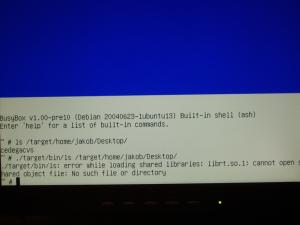

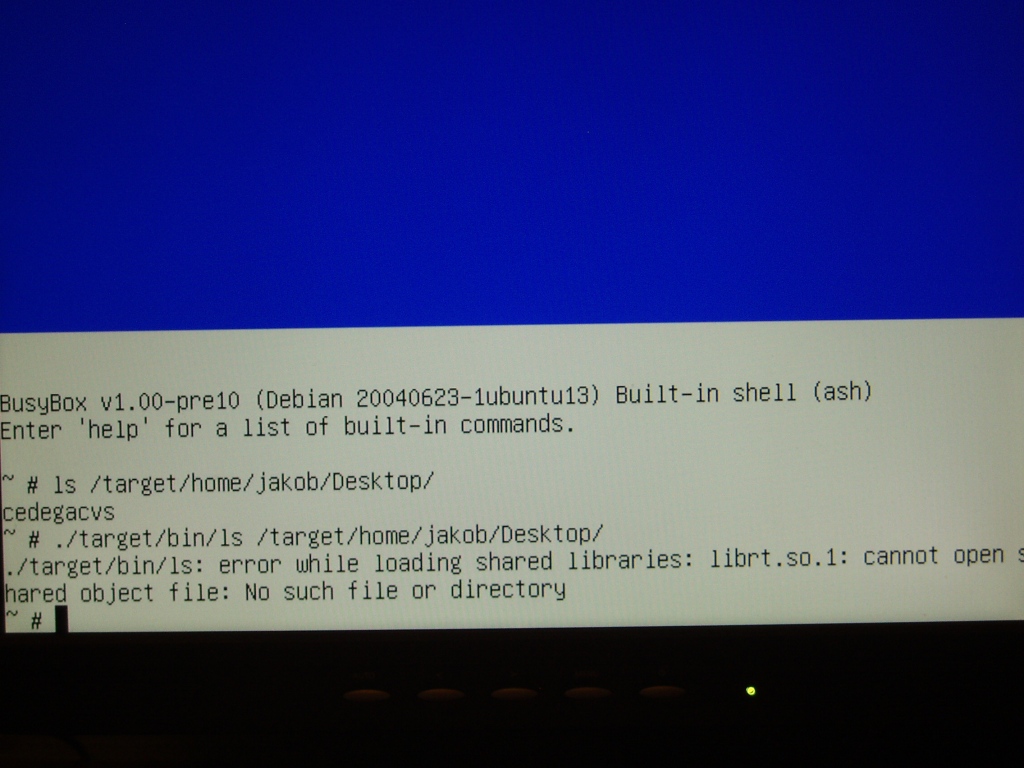

Kom på at jeg skulle sjekke om kommandoene fungerte også; la ved et bilde av det (Ubuntu-disken er montert på /target/). Som dere ser finner ikke de gamle programmene diverse libs (testet med flere enn på bildet).
Tror den disksjekkeren Ubuntu kjører en gang i blandt rotet til systemet mitt istad; det var da alt sluttet og fungerere egentlig. Den maste om masse feil i diverese libs husker jeg, selvom alt fungerte før jeg kjørte den.
Kanskje det er litt småkorrupsjon på gang i filsystemet? Prøv å kjør en fsck på partisjonene, men husk å unmount de først. Du kan kjøre fsck uten å gjøre endringer i filsystemet hvis du vil bare vil se resultatet.

Neida. Får fortsatt "Kernel panic" under oppstart av Ubuntu. Live-CD-er og andre OS har fungert hele veien.
