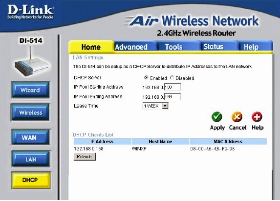

porcelaiN Skrevet 7. oktober 2005 Forfatter Skrevet 7. oktober 2005 (endret) Jeg begynner å gå tom for råd nå. Har ikke vært borti noen med 0.0.0.0 i alle wan felt før. Det eneste jeg kan råde deg til nå er å sette inn plata som fulgte med speedtouchen og se om du kan administrere derfra. mvh. Valentino Jeg tror ikke det fulgte med noen plate :\ edit: Fikk gateway fra cmd.. Er inne i Speedtouch nå Og hva gjør jeg nå? Endret 7. oktober 2005 av Stish

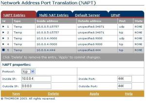

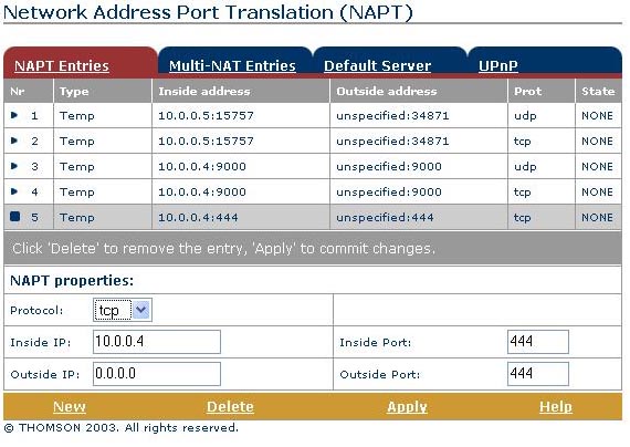

porcelaiN Skrevet 7. oktober 2005 Forfatter Skrevet 7. oktober 2005 Har ikke vært så mye i menyene til speedtouchen men jeg ser for meg at du må lage virtuelle servere som vidresender portene 21 og 444 som du valgte som dataport til din maskin. Å lage virtuelle servere pleier man å gjøre under NAT. Husk å åpne både UDP og TCP. Mvh. Valentino Jeg skjønner egentlig ingenting her jeg. Jeg kan ta noen screenshots. http://img115.imageshack.us/img115/9869/22eh.jpg http://img115.imageshack.us/img115/4026/19lw.jpg Om du kunne hjelpet meg enda litt lenger så hadde jeg blitt veldig takknemlig
valentino Skrevet 7. oktober 2005 Skrevet 7. oktober 2005 Det må være denne som fungerer som virtuell server. Det ser ut som du har gjort det rett på den nederste. ut fra det du har laget ser det ut som din pc har ip 10.0.0.4. Outside port må nok være unspecified. Lag en regel for tcp på port 444 samme regel for utp på 444 Lag en regel på port 21 på tcp og samme regel for port 21 på udp Om du kan velge "both" der du ser utp og tcp trenger du bare lage en regel pr. port. Du bør også sette deg godt inn i programmet du bruker. Det kan hende det bruker flere porter som du må åpne. Håper dette hjalp. Mvh. Valentino
porcelaiN Skrevet 8. oktober 2005 Forfatter Skrevet 8. oktober 2005 Nå fungerte FTPen perfekt! Tusen hjertlig takk for hjelpen valentino.
