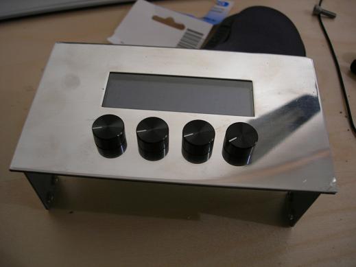

chase Skrevet 5. mai 2006 Forfatter Skrevet 5. mai 2006 Nice, den aquatube tanken er feit Lurer på hvordan kuttene under braketen ble tro Kan bli fett med litt netting 6049676[/snapback] Den er faktisk finere enn jeg trodde, før hadde jeg ikke lyst på den. Det er bare et firkantet hull, kan ta bilder av det når den er demontert igjen Takk for ros *Netting blir spennende* Ble bra det der da Digger, DIGGER den tanken Tror den siste løsningen din kan bli veldig bra! Øyvind 6049677[/snapback] Me too, på begge kommentaren Ikke noe kritikk bare forskjellig smak: jeg synes det blir alt for mye bolter med AQ! men viftestyringa di, den er nice! 6049701[/snapback] Ja, noen ganger kan det bli mye. Mener du denne: http://i11.photobucket.com/albums/a169/hrchase/DSCN1096.jpg Synes du om monteringen da? (til tross for at du ikke liker AC + for mange bolter) Petter

eXa Skrevet 5. mai 2006 Skrevet 5. mai 2006 ingenting å utsette på monteringen! jeg tenkte på sånn den ble. så nå att det var 2 ting i ett, display og viftestyring(likte knottene, og at det ikke var noen teite leds der). men hele greia blei skikkelig digg!
chase Skrevet 5. mai 2006 Forfatter Skrevet 5. mai 2006 ingenting å utsette på monteringen! jeg tenkte på sånn den ble. så nå att det var 2 ting i ett, display og viftestyring(likte knottene, og at det ikke var noen teite leds der). men hele greia blei skikkelig digg! 6049734[/snapback] Den der ligger bare knottene på, skal borre hull i den slik at viftestyringen passer inni Petter
eXa Skrevet 5. mai 2006 Skrevet 5. mai 2006 så lenge det blir seende sånn ut til slutt så... liker den bryteren og forresten(bulgin) blir nice med litt lys i!
