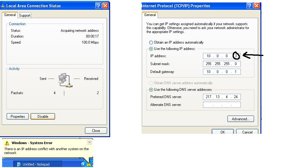

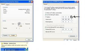

Maranai Skrevet 4. oktober 2005 Skrevet 4. oktober 2005 Hei! Jeg har NextGenTel som internetleverandør. Alt har fungert utmerket siden de installerte det hos meg i 2002. Men for 1 uke siden mistet hele boligsameiet strøm i 3 timer. Uheldigvis var PCen på da strømmen gikk. Når den var tilbake skrudde jeg på PCen og da stod det ACQUIRING NETWORK ADDRERSS og internett fungerte ikke. (se vedlagt bilde) Etter noen minutter fant jeg ut av jeg måtte bytte IP addressen fra 10.0.0.2 til 10.0.0.3. Først da kunne jeg koble meg mot nett. Internett funker, og jeg kan laste ned filer, streame, lese nyheter etc. men det store problemet er at jeg ikke kan hoste lenger. Jeg kan ikke hoste Counter-strike, Rise Of Nations, Unreal 2k5 eller noe som helst. Ikke FTP server engang. Når jeg prøver å gå til router konfigurasjonen på http://endring.nextgentel.com/web/selectRo...angeConfig=true sier den at den ikke kan koble seg mot routeren. Jeg kan ikke forwarde ports siden jeg ikke kan koble meg til routeren. Når jeg prøver å sette IP addressen tilbake til 10.0.0.2 så sier den at den allerede er opptatt.(se vedlagt bilde) Jeg har faktisk IP-telefoni fra Telio som jeg tror er grunnen til at dette har skjedd. Er det noen som kan hjelpe meg??
Maranai Skrevet 4. oktober 2005 Forfatter Skrevet 4. oktober 2005 sitter nå og eksperimenterer litt. Fant ut at problemet ligger mellom HUB, IP-TELEFON OG RUTER. Fordi jeg prøvde å koble router direkte til pcen og ikke gjennom HUBen som jeg har vanligvis, og da jeg gjorde det kunne jeg motta IP -addresse 10.0.0.2 uten no prob.
Maranai Skrevet 4. oktober 2005 Forfatter Skrevet 4. oktober 2005 (endret) #upassende kommentar fjernet av moderator# jeg fant ut problemet. det lå i telios ip adapter som mottok ip addressen 10.0.0.2 før routeren til ngt. jeg måtte bare koble ut telio kablene ut av HUBen, så plugge in NGT. og til slutt telio. Endret 4. oktober 2005 av Afseth
deep750 Skrevet 4. oktober 2005 Skrevet 4. oktober 2005 bare å koble til alt via huben utenom ipadapteret. la ip-adapteret være uten strøm i noen minutter for så å koble på strømmen, og så få det på nett igjen, da vil sannsynligvis adapteret søke etter ny IP
