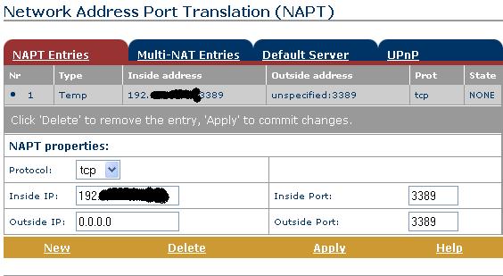

TheBoz Skrevet 5. oktober 2005 Skrevet 5. oktober 2005 Eksternt skrivebord fungerer bare her hjemme, får jeg andre til å prøve det på pcen dems, så fungerer det ikke! Hvor skal jeg skrive 3389 inn hen? Gå inn på NAPT under Advanced. Så klikker du New, og skriver inn ip adressen til maskinen som om du fjernstyre i feltet Inside ip, og skriver porten(3389) i feltene Inside port og Outside port. Så klikker du Apply. Deretter må du ikke glemme å trykke Save all over hovedmenyen for å lagre oppsettet.
Petterahl Skrevet 5. oktober 2005 Forfatter Skrevet 5. oktober 2005 Har gjort dette nå, men får det ikke til å funkere! Hvilken ip skal den pcen som skal inn på pcen min skrive inn? Min ip elr routern sin?
Wintel Skrevet 5. oktober 2005 Skrevet 5. oktober 2005 Har gjort dette nå, men får det ikke til å funkere! Hvilken ip skal den pcen som skal inn på pcen min skrive inn? Min ip elr routern sin? Han skal skrive inn IP-adressen til routeren din (og da den IP-adressen routeren har mot internett). Gå inn på www.showmyip.com og se hvilken adresse routeren din har... Når han så kobler seg opp mot din router med RDP (som er port 3389), så har du spesifisert på routeren at all trafikk på port 3389 skal videresendes din egen PC (som har en IP-adresse i enten 10.x.x.-serien eller 192.x.x.-serien...) Wintel
Petterahl Skrevet 5. oktober 2005 Forfatter Skrevet 5. oktober 2005 Sånn? Jepp, sånn ja! Funker ikke:(
Elgvenn2 Skrevet 5. oktober 2005 Skrevet 5. oktober 2005 Dette må selvsagt forwardes i både thomson, og i sparklan, da begge er routere.
Caddy Skrevet 5. oktober 2005 Skrevet 5. oktober 2005 Thomson bør settes til Bridged Ethernet, sånn at routeren din ringer opp nettet for deg... Trafikken går da bare rett igjennom Thomson modemet og inn til routeren. Bruker du da funksjonen som heter DMZ, skal det ikke være nødvendig å åpne noen porter i det hele tatt da pc`en din er utenfor firewallen..
