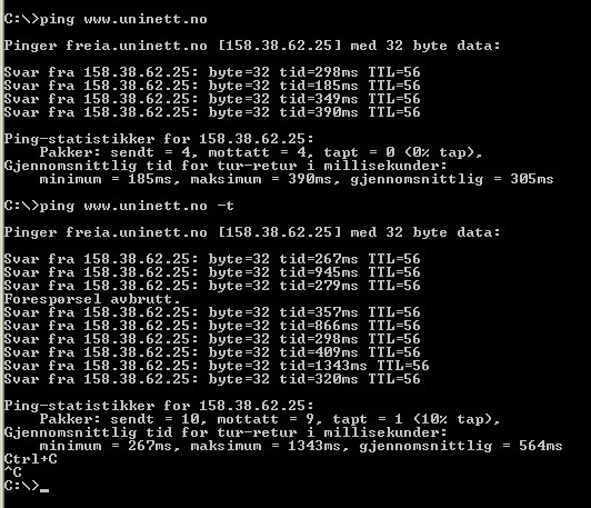

rornes Skrevet 3. oktober 2005 Skrevet 3. oktober 2005 Noen andre som har erfaring med bredbånd over radiolink Nei. Men i prinsippet suger radiolink. Grunnen er pga av stort lagg i nettet. Prøv VoiceOverIP med MSN med noen venner. Du vil meget mulig få store problemer her også. Prøv å kjør: cmd ping www.uninett.no /t Hva er responstiden. Hvis den er dårlig >100, kjør da tracert www.uninett.no Da vil du finne problemet ditt. (Kanskje det hjelper å klage til ISPen din) Good luck.

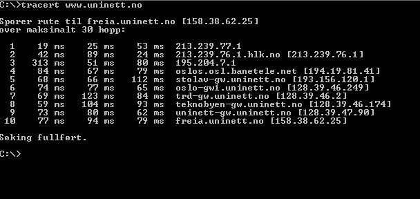

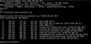

lærer'n Skrevet 3. oktober 2005 Forfatter Skrevet 3. oktober 2005 Radiolink velger man fordi man må.... Ved ping får jeg minimum på 65 og max på 395, noe som gir et gjennomsnitt på 95 ms etter å ha sendt 35 pakker. (ingen mistet). Skjønner ikke helt hva jeg skal se etter når jeg har kjørt tracert www.uninett.no, men legger ved bilde av cmd vinduet. Mvh Tony

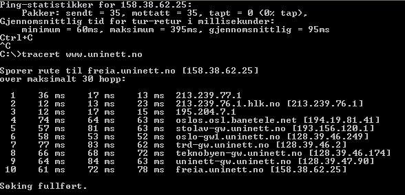

lærer'n Skrevet 3. oktober 2005 Forfatter Skrevet 3. oktober 2005 og ved forsøk nr2 ble det et noe annet resultat...
rornes Skrevet 3. oktober 2005 Skrevet 3. oktober 2005 Selvsagt er radiolink kjekt når ikke Telenor vil utvide DSL nettet til alle i Norge (som konsesjonen tilsier.. Dette er en annen diskusjon ) Tracert'en så ikke så ille ut. Pingen er veldig høy på ~ 400ms. Husk minimum har ikke noe slagkraft, så lenge maks ligger på så høyt. Dette tilsier lagg i nettet (Kanskje overtrafikkert el.) Det virker som ISPen gir det den lover. Jeg vil tro utlinjen din kanskje er problematisk? Prøv samme test når du bruker tlfen. Hva er pingen din da mot f.eks uninett ?

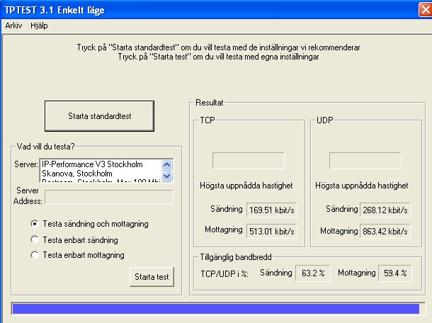

la7dfa Skrevet 3. oktober 2005 Skrevet 3. oktober 2005 http://tptest.se/lista_artiklar.asp?lngCategoryId=1307
rornes Skrevet 3. oktober 2005 Skrevet 3. oktober 2005 http://tptest.se/lista_artiklar.asp?lngCategoryId=1307 Genialt! Dette har jeg letet lenge etter. Bruk denne til å teste med. Den gir deg alle svar på båndbredde du trenger nå!

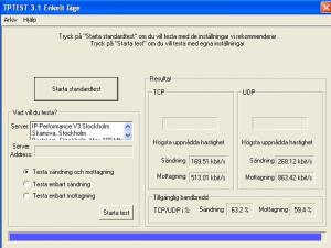

lærer'n Skrevet 3. oktober 2005 Forfatter Skrevet 3. oktober 2005 Takker for mange gode svar Har nå kjørt denne testen og håper noen kan hjelpe meg å forstå resultatene.. Skjønner ikke helt forskjellen mellom TCP og UDP, det er helt klart store forskjeller i målingene på disse to... betyr det at jeg ikke får den linja jeg betaler for? Linja jeg har (evt. skal ha..) er en 768/256 linje med dynamisk hastighet ned, dvs at den kan variere fra 768 til 2.Mbt alt etter trafikken på nettet... Kan det være den dynamiske ned hastigheten som gjør at jeg har problemer?
rornes Skrevet 3. oktober 2005 Skrevet 3. oktober 2005 Kan det være den dynamiske ned hastigheten som gjør at jeg har problemer? Ja. Husk ved radiolink deler du båndbredde med alle brukere. Hvis EN bruker ser på webtv, eller laster opp en større fil, dreper denne brukeren ALLE på samme radionett. Din test viser godkjent båndbredde for din linje. Ihvertfall i de sekundene testen kjørte. Test din Telio hos noen som har ADSL el. Hvis den virker OK, er den eliminert ut av problemet ditt. Da er det lagg i linjen din. Bekreft dette med lyd-chat i msn/ skype. Dette skal gi samme resultat som IP-telefonen din.

la7dfa Skrevet 3. oktober 2005 Skrevet 3. oktober 2005 UDP er tilnærmet rådata overføring (lite overhead). Brukes til streaming av video mm. TCP er data som er 100% korrekte når de ankommer (mere overhead). Ved adsl er mottatt TCP ca 15-20% mindre enn UDP størrelsen. Dette kompenseres ofte ved at ISP legger på 20% på download, slik at mottaker måler TCP lik den verdien abonnementet antyder.

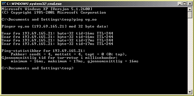

la7dfa Skrevet 3. oktober 2005 Skrevet 3. oktober 2005 Vet ikke 100% sikkert om det er dårlig hardware eller kapasitet hos ISP som er problemet. Ping vil trolig gå ned hvis du øker hastigheten (spør om du får teste med høyere fart). Du kan sjekke (tror jeg) radioforsinkelse ved å skrive ' tracert vg.no ' Da vil du se forsinkelsen til egen router, neste hopp osv. Prøv med og uten iptelefon igang.
