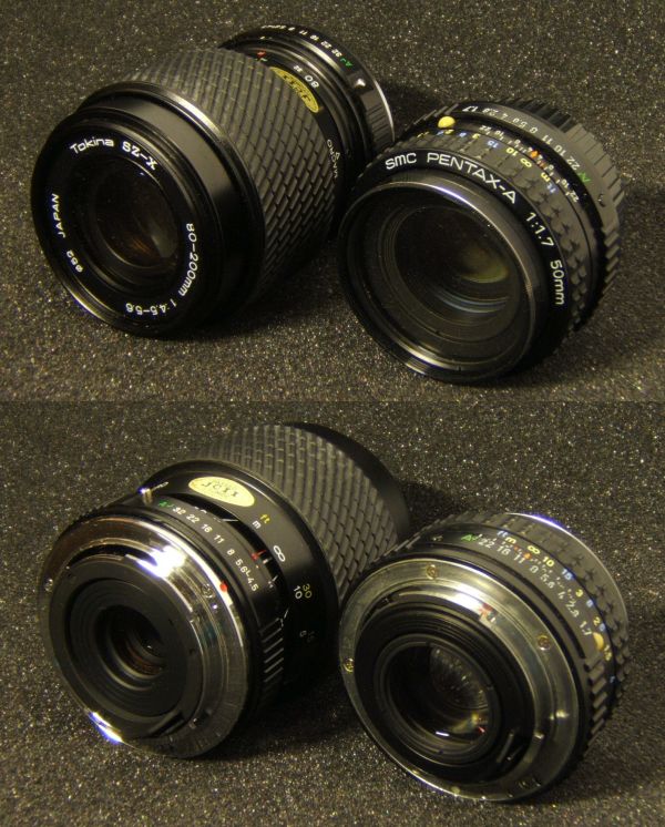

Har de i tillegg en grønn "A"-setting på blenderringen, så vil lysmåling og blenderfunksjonalitet fungere bra med automatikken i kameraet. Det er omtrent bare Pentax som har bakoverkompatibilitet med såpass gamle objektiver.

Jeg har selv et gammelt Pentax-kamera, og vurderer sterkt det samme, siden jeg har et par gode linser fra før. Stilte samme spørsmål i denne tråden og fikk gode svar:
http://forum.akam.no/index.php?showtopic=473134
Her er forresten et bilde av mine linser (antatt kjøpt i 1984), som viser bajonettfatningen og den grønne "A"-en på blenderringen:
Som eksempel kan jeg også nevne at brennvidden for disse linsene som er merket 80-200mm og fast 50mm blir henholdsvis 120-300mm og 75mm i f.eks. *istDS sammenlignet med bildeutstnittet man ville fått med 35mm film (såkalt 35mm-ekvivalent).
