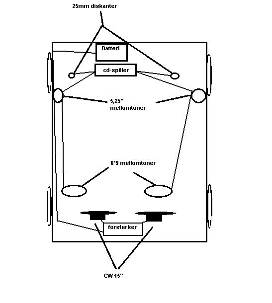

Pilot_ Skrevet 27. september 2005 Forfatter Skrevet 27. september 2005 (endret) Jeg Googlet litt, og mener at elementene kan være disse. http://www.speakerrepair.com/Merchant2/mer..._Code=AD-V-Vega Jeg vet hvert fall at det er samme element som blir levert med disse høytalerene her: CERWIN VEGA V152MKII 15 2WAY 600W SPKR Tilbake til tegning Har laget en liten skisse (suger maks men) som viser hvordan det skal være. Endret 27. september 2005 av Luzifer

Jalla Skrevet 28. september 2005 Skrevet 28. september 2005 Tok meg den frihet å besudle kunstverket med etpar korrigeringer, hehe Sendte liksågodt en mail til CV ang. elementene av pur latskap da jeg ikke fant noe ved første googling, hehe Angående Focalelementene, er du helt sikker på at dete er mellomtoner og ikke koaxer? Ser du på 6*9" så vil du garantert se at disse har en diskant ca i midten. Fovcalelementene er er helt "rene", uten utvekster av noe slag? Finner du noe som ligner på dem her?
