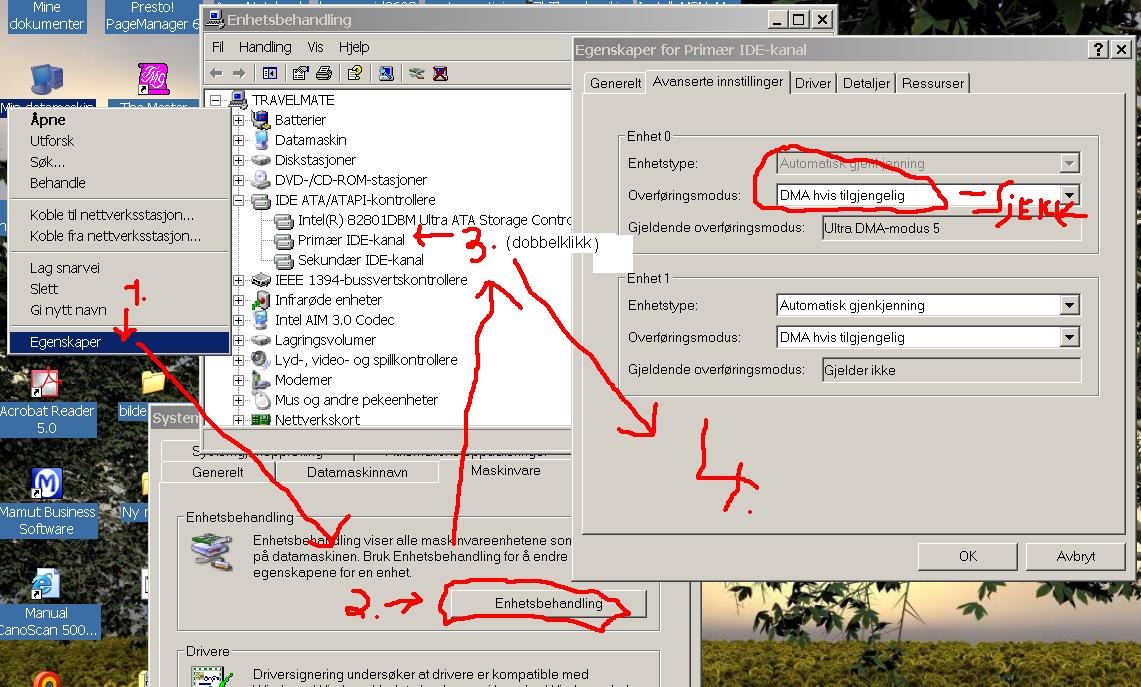

Det står på... var ikke det. noen andre som har forslag :?

Joda, det skal gå mye fortere!
Jumperen kan du godt sette til master om den ikke står i samme kabel som cd rommen, siden den andre disken din er en s-ata disk. Om du hadde hatt to IDE disker så måtte en stått som slave og den andre som master. S-ata disker styres ikke av jumpere. Er ikke sikker på om det vil ha innvirkning på hastigheten, men rett skal være rett.
