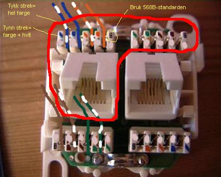

Dette lignet veldig på et Biltema uttak jeg har benyttet meg av selv en gang. Disse er designet slik at hver kontaktrekke over og under tilhører hver sitt uttak. "Lånte" bildet til Pingla for å illustrere hva jeg mener.

Jepp, er et Biltema uttak.
Kanskje det er det som er problemet..
Skal sjekke det ut i morra tidlig jeg..
Hvis dette er satt opp slik som på tegningen så vil det jo ikke virke med den boksen i 1 etg. så sant du ikke kobler sammen de to uttakene med en vanlig nettverkskabel da. Ville ikke anbefalt det til Gbnettverk. Som jeg forstår det vil du ha uttak der og for hvert uttak må du ha egen kabel. Strekk en kabel helt opp og to til boks nede hvis du trenger to.
hmmm....skjønte ikke den der heelt, men....
Tegningen som vist skal jo funke fint det. En veggkontakt i hver etasje koblet ihop, for så å koble til ruter nede, og pc oppe.
Så fremt du kobler alle 4 parrene til en kontakt så skal jo gigabit fungere helt strålende (såfremt det er en gigabit switch nede, og gigabit nettverkskort på pc oppe).
Har du bare 100Mbps utstyr, så er det jo ikke noe å pese over gigabit :-), kan da koble 2 par til hver kontakt i hver ende, og så har du to ledere ned/opp :-) (pinne 1 (hvit/oransje),2 (oransje),3 (hvit/grønn),6 (grønn) er det du trenger for å kjøre 100Mbps, alle 8 for 1Gbps), samt at du slipper masse ekstra kabel på veggen. (giga på en kontakt = en kabel, giga på to kontakter = 2 kabler)

Blir slik i så fall da:

Denne boksen i 2. etj. er det samme boksen som den du bruker nede?
Bruker du hele 100 meter med kabel?
Hmmmm..
Funka ikke det heller.
Får ta å feilsøke litt senere i dag, så får vi se..
Det er to HELT identiske bokser!
Nei bruker ikke 100m kabel. Kanskje 20m. MAX 24m..

Eg har ei kronetang frå Clas Ohlson, og det eg har opplevd at den enkelte gonger ikkje får ledaren skikkelig på plass. (Kan sjølvsagt være bruksfeil frå mi side) Det ser ut som at blir bra, men når ein studerar det nøye så ser ein at det er feil. Ledningen er ikkje kommet skikkelig nedi.
Har eg skjønt det slik at du i 1 etasje har kobla 2 ledningar inn på 1 kontakt. Etter min erfaring kan det være litt vanskelig å få til. Koblingane er ikkje bygd for å koble til 2 ledningar på. Betre å ta ledningane frå kvar av kontaktane bort til router, dersom det berre er eit uttakt på router så får ein heller bytte der dersom ein skal flytte maskina. Du kan og sette på ein vanleg RJ45 plugg på kabelen opp i 2 etg. då slepp du å legge ny kabel dersom den som ligg der i dag ikkje rekk bort til router. Det er allikvel ikkje mogleg å koble 2 maskiner til samstundes slik som det er kobla på tegning.
Mitt råd er å først få det til å virke i den første boksen og så konsentrer seg om boksen i 2 etg etterpå.

Var noe tull med den ene kontakta. Men fikk låne sånn som måler "spenning" og signaler i kontakta..
Så da fant jeg ut hvem det var tull med :)
Da er Xbox på nett, og PC bytta ut med kabel fra trådløst.. :)
