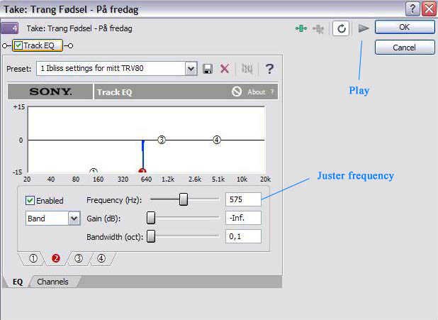

Høyreklikk på lydklippet ditt og velg "Apply Non-real-time event FX". Velg så "Track EQ". Sett instillingene slik som du ser på det vedlagte bildet. Men frequency (Hz) må du stille på, det kan ta litt tid, du må justere frem til det punktet hvor murringen er. Før du begynner å justere så må du trykke play, slik at du kan høre endringen, du vil ikke merke noe før den plutselig forsvinner. Men dette funker bare hvis det er en jevn murring. Start med verdien som er i bildet og gå litt oppover eller nedover. Prøv deg frem.
