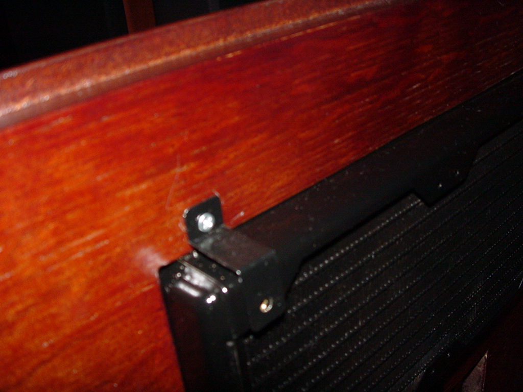

lordbiggi Skrevet 18. september 2005 Skrevet 18. september 2005 Hei. Eg festet BE3 på denne måten. tar bare noko metall. klipper til i passende størrelser. bøyer det til og bårer hull. og lakkeres i ønsket farge. Den festet til raddisen ved og legge den mellom viftene og raddiatoren slik som på bilde
