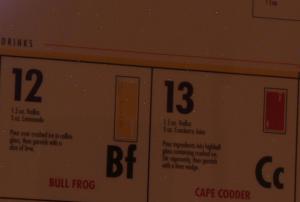

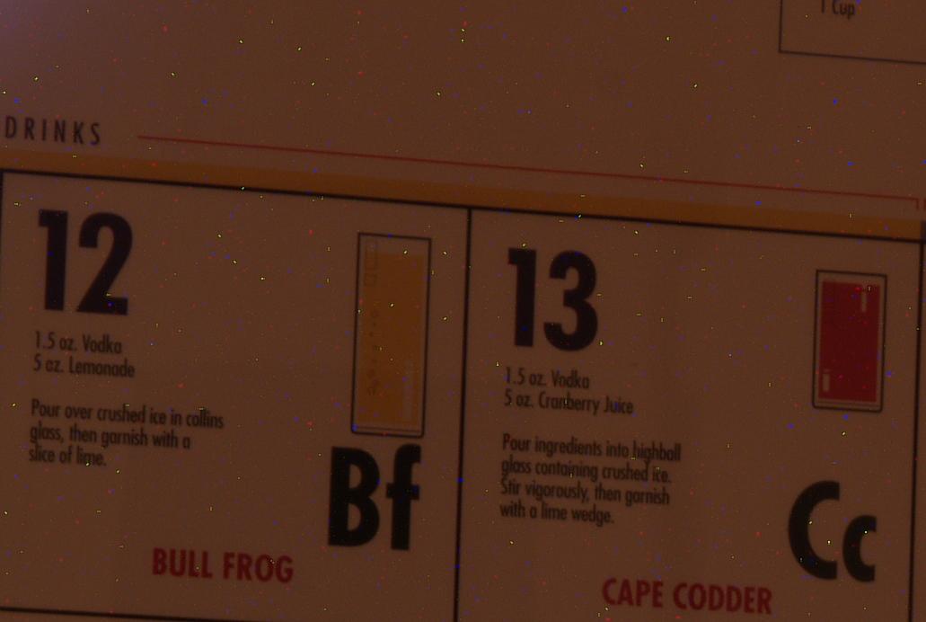

capy Skrevet 12. september 2005 Skrevet 12. september 2005 (endret) Dette var "Redigerer et innlegg i bildestøy. kan man gjøre noe med det?" tråden. Jeg endret tittelen i emnefeltet etter at jeg la inn noen bilder lenger ned på siden. Tok noen kjappe bilder med lang eksponering (1 1/2minutt). det er veldig lett å se støy på vedlakte bilde (ISO 100). er det noe jeg kan gjøre for å minimere dette? er det støv på speilet eller brikken? fikk en følelse av at det er brikken siden prikene blir på samme sted ved zooming. uansett skal brikken være selv"rensende". kameraet er Olympus E-1 og objektivet er Olympus 14-54mm. f:22. Endret 14. september 2005 av capy

Rincewind76 Skrevet 12. september 2005 Skrevet 12. september 2005 Ser ikke ut som støv, mer som døde pixler, som ofte fremtrer ved lange lukkertider. Se om kameraet ditt har en funksjon for å fjerne slik støy (tar et bilde med tilsvarende lukkertid i etterkant uten å åpne lukkeren, og fjerner så støyen fra denne eksponeringen fra bildet du tok). Støv på speilet vil uansett ikke komme på eksponeringen, går ut fra at du mener brikke eller objektiv? Tror ikke neatimage vil gjøre noe godt for dette bildet, neatimage er konstruert for å fjerne iso-støy svjv
ovrebekk Skrevet 12. september 2005 Skrevet 12. september 2005 Eksperimenter litt med Photoshop hvis du har det. Finnes en del funksjoner for å fjerne forskjellige typer støy. Har du støyfjerner på kameraet kan du skru på det. Hvis du ikke har støyfjerner på kameraet kan du bruke samme fremgangsmåte som mange av de automatiske støyfjernerene gjør for deg ( ikke sikkert at det virker, men verdt et forsøk ): 1) Ta bildet ditt og noter deg eksponeringen. 2) Ta et bilde med tilsvarende eksponering, men dekk til linsa slik at bildet blir helt svart ( med unntak av støyen ). 3) Legg støybildet oppå originalen som en egen layer i photoshop og sett blend-mode til difference. Da vil en del av støyen forsvinne fra originalen, gitt at støyen er lik på de to bildene. For å ta et enkelt triks til slutt: Ikke undereksponer, som du gjorde på eksempelbildet. Eksponer heller litt for mye, så vil støyen bli mindre synlig.

Kristallo Skrevet 13. september 2005 Skrevet 13. september 2005 De lyse prikkene er defekter på CCD brikken. Finn "Noise Removal" på i menyen og slå den på og prøv på nytt.
znapper Skrevet 13. september 2005 Skrevet 13. september 2005 Dersom kamera ditt er nytt, ville jeg gått tilbake til butikken å forlangt nytt, det her ser jo helt vilt ut, det kan da umulig være normalt med så mange hot/dead pixels??
Kristallo Skrevet 13. september 2005 Skrevet 13. september 2005 (endret) Det er ikke unormalt mange men normalt skal de ikke være synlige, selv brikkene som NASA bruker som koster flere millioner har defekte piksler. De fleste kamera har en tabell der posisjonene er lagret sånn at de døde pikslene blir fyllt inn. Noen kamera som Olympus C-5050z har en funksjon der man manuelt kan oppdatere denne tabellen, andre kamera gjør det automatisk og noen modeller må sendes inn til service. Hva som må til på Olympus E-1 for å få mappet ut de defekte pikslene vet jeg ikke. Endret 13. september 2005 av Kristallo
capy Skrevet 13. september 2005 Forfatter Skrevet 13. september 2005 Knipset noen bilder nå nettop for å teste forskjellen mellom Noise Reduction, Noise Filter, begge og ingen. Kanskje noen andre kan få bruk for bildene, så jeg har lagt de ut på Photobucket. uansett, slik ble resultatet; Noise Reduction: NO Noise Filter : NO Noise Reduction: NO Noise Filter : YES Noise Reduction: YES Noise Filter : NO Noise Reduction: YES Noise Filter : YES Noise Reduction gjør virkelig jobben her! Det er så klart lettere å se det på orginalstørrelsen på bildene, men tenkte jeg skulle lage en "WEB"versjon til dere:)
Kristallo Skrevet 13. september 2005 Skrevet 13. september 2005 "Noise Reduction" tar to bilder, et med lukkeren igjen. Først et bilde med lukkeren åpen også et bilde med lukkeren igjen. Så blir støyen fra det sorte bildet trukket fra det føste bildet og all støy som er konstant mellom hver eksponering forsvinner. Bakdelen er at det tar omentrent dobbelt så lang tid siden man må gjøre to eksponeringer. Selv på de små bildene ser man at det har god effekt på defekte piksler. "Noise Filter" gjør noe lignende som neatimage og noiseninja og burde unngås hvis mulig.
