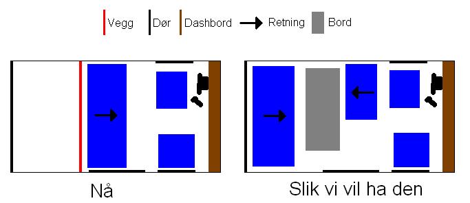

Vi skal ha en russebil (VW Caravelle Coach) som er registrert for 7seter, men har bare 6(var orginalt et dobbeltsete framme, men det er borte)
Vi vil også flytte selve baksetet lenger bak og sette inn et sete med to plasser vendt bakover, dere ser det på tegningen
Hva er reglene for dette? Er det sånn vi kan gjøre selv? Må vi betale noe registreringsavgift? Eller noen andre kostnader?

1. Det aller beste er å snakke med nærmeste trafikkstasjon, da de kan gi deg de aller beste svara, og om dere må godkjenne, så har disse kjennskap til saken på forhånd.
2. Siden det er en vegg, så tipper jeg bilen deres er en 311 Kombi (står i vognkortet under punkt 5 Klassifisering, Kjøretøygruppe, avgift). Da må bilen inn på godkjenning (myndighetskontroll), da reglene for kombi sier at det skal være et fysisk skille mellom seter og lasterom (dvs at bilen må registreres som 101 Personbil istedet).
3. Alle seter skal være skikkelig festet (med originalfester), samt ha setebelte for alle seter.
4. Du sier ikke noe om årsmodell, men siden det er en Caravelle Coach, så ble vel ikke disse laget lenger enn 1992 eller hva det var, og da er bilen eldre enn 10 år, og dermed slipper dere noe mer engangsavgifter til staten. Så om bilen blir godkjent med det, så er det snakk om 550 spenn for myndighetskontrollen, så får dere nytt vognkort.
Jeg er som sagt ikke 100% sikker på alt dette. Sluttet hos Biltilsynet for en måned siden, og noen av kunnskapene har blitt skrale. Men uansett, ta med bilen til en trafikkstasjon, og hør om de har tid til å se på den og om planen deres er gjennomførbar. Det bør/skal ikke koste noe, og er snakk om 5 minutter.

Noen kompiser av meg hadde en gammel transporter/caravelle som var registrert som 8-seter etter det mønsteret som du ønsker å ha. Da var det 3 seter foran mot frontruta. En sofa motsatt vei, vendt bakover og et bord og så enda en sofa med utsikt forover.
Det var hjemmelaget. Alt var sveisa skikkelig godt fast. Skal ikke være så veldig hokuspokus å gjøre noe lignende.

Så egentlig kan vi rive veggen og flytte setene slik vi vil ha dem uten at vi må betale noe? Untatt muligens den på 500spenn, men det går fint...
Fin ordning, en i klassen min kjøpte bilen for 5000 og han skal ha den så vi betaler kun for det vi fikser på og muligens litt for at vi bruker bilen, så vi slipper å kjøpe ny bil...
Er ingen automatiske regler for hvilken retning setene må være..
Kan ikke vere plassert sidelengs, står i reglene der jeg leste, men det var så uoversiktlig at jeg ikke forstod så mye av det untatt at for at setene kunne vere plasserte sidelengs måtte det vere spesifisert i vognkort bla bla bla...
Må ikke alle seter være vendt mot kjøreretningen??

Jo. Fom i fjor eller forfjor kom det nye regler om at alle seter skal være fremovervendte. Denne reglen ble ikke gitt tilbakevirkende kraft, dvs at om bilen har vært godkjent med annen setekonfigurasjon, er den gjeldende inntil den blir endret, men kan deretter ikke endres tilbake.
Så til trådstarter: sorry, men dette kan dere ikke gjøre lovlig.

Det mener jeg og å ha hørt, vet om flere jeg var russ med som ikke kunne sette inn bakovervendte seter. (glad min russebil hadde slike seter montert fra før :D )
Og dette er sikkert? Tror jeg skal traske meg en tur bort på biltilsynet og høre hva de sier der så kan jeg poste her når jeg finner ut noe...
Tror ikke det.
I fjor konverterte et par kompisser og jeg en minibuss, med alle setene vendt forrover og som aldri hadde vært godkjent med noen annen seteplassering, til en russebuss med samme seteplassering som trådstarter ønsker.
Det gikk helt smertefritt.
Vi kjørte den med helt vanlig førerkort klasse B, den ble registrert av oss som personbil i april, med setene snudd.
Gikk helt smertefritt, fikk tilogmed ros fordi vi hadde glemt å ta ut brannslukningsapparatet.
Var en tur bort nå og han sa det ikke var noe problem å flytte setene...
Regelen som kom ifjor/forfjor var at det ikke var lov med sidestilte seter...
Det eneste han ville var at vi ikke lagde det for trang slik at det var enkelt å komme seg ut...
